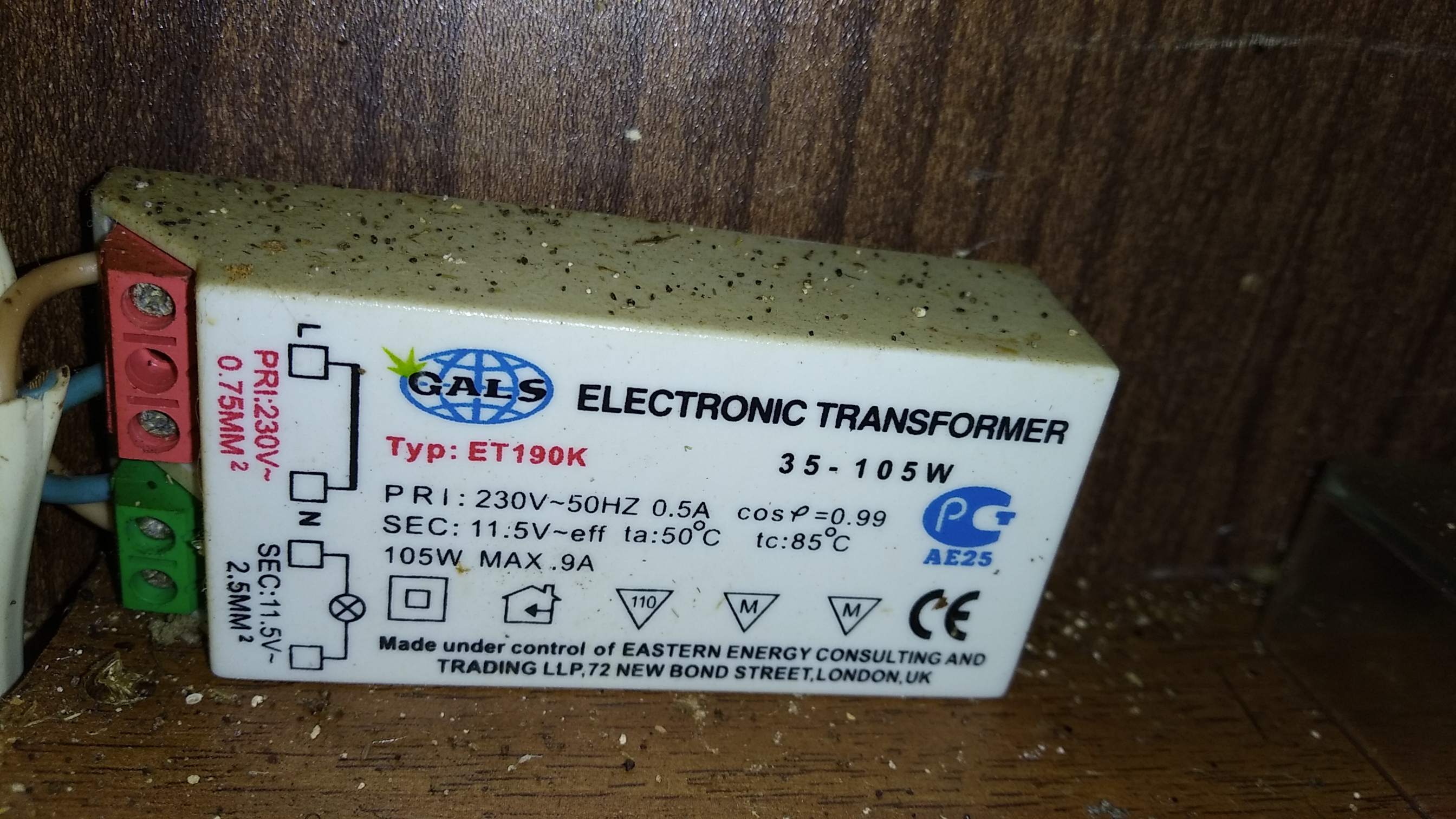

28.03.2023 в 13:12:12
на кухне перестал работать свет галогенок 3 штуки.Проработал 15 лет.Стоят 2 выключателя 1 на общий свет 2 на галогенный..2 дня назад перестал работать галогенный.Работают сразу оба света и общий и галогенный.Галогенный отдельно не работает.Устанавливал самостоятельно много лет назад.Полностью все забыл.Проверить Трансформатор галогенкой не получилось лампочка не горит.Разобрал выключатель,снова собрал.Отдельно галоген не горит.Очень интересно.Видео не грузится с телефона

Сообщений: 25
28.03.2023 в 15:15:40
