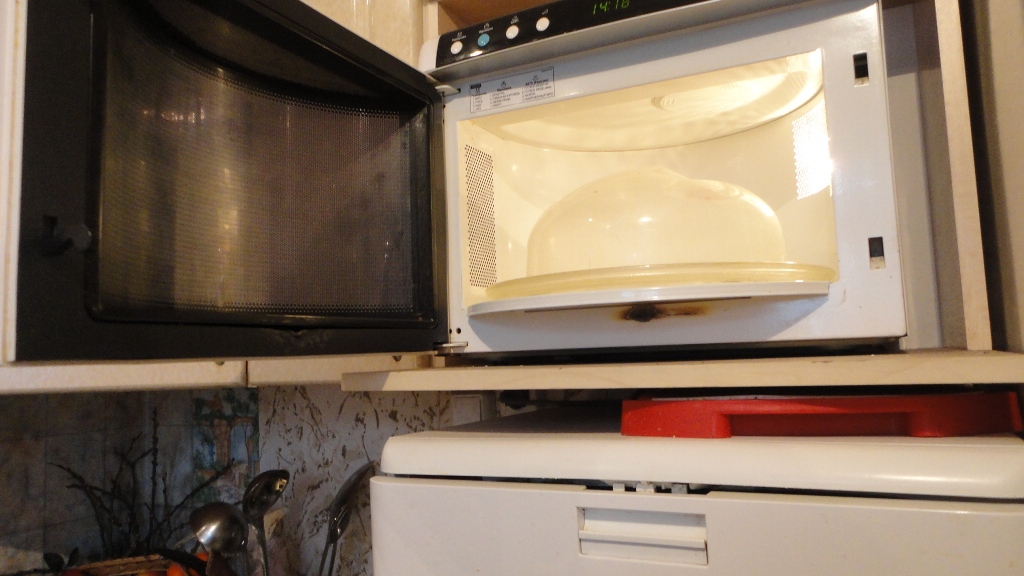

Medtech написал : Фотки с разных сторон в большом разрешении дадут точную картину.....
После 11.00 придёт мастер, еду сейчас туда, заодно и фоток наделаю.
alex50 написал : только мастеру придётся за вызов заплатить)))))
Хочет 100 у.е.(украинских единиц - около 22$), но пусть сперва обоснует!

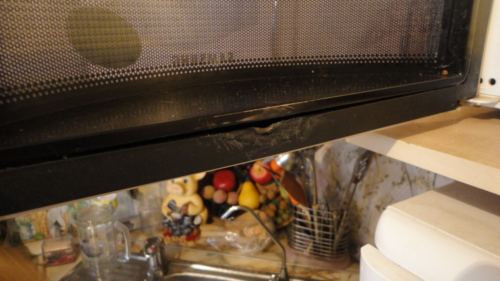

А с другой стороны, почему бы и не поверить ionchik, Что она сама. Вспомнился глюк у микроволновки четырёх летней давности, до сих пор не могу найти обьяснения. Так что подождём.

DED написал : глюк у микроволновки четырёх летней давности
а там что произошло?
DED
DED
Регистрация: 22.12.2009
Сообщений: 3107
10.04.2012 в 12:22:18
Alexiy написал : а там что произошло?
Локальный нагрев , аж дым пошёл.
Разборка показала, что там рядом нет никаких проводов. Все провода в идеальном состаянии, клеммы тоже. Почистил , собрал и всё отлично работает по нынешний день. И что это было?? Ума не приложу.

DED, Не понял на фотках. Вроде сквозной прожог ?:a

DED, жир там был, микроволны без проводов идут, а там как раз в двери четвертьволновая ловушка СВЧ излучения, жир скопился и явился замыкателем между дверцей и камерой печи, загорелся прожёг пластик. почистили удалили нагар, теперь там снова непроводящая среда.

DED написал : , до сих пор не могу найти обьяснения.
так вроде ясно всё- мыть надо было чаще...
