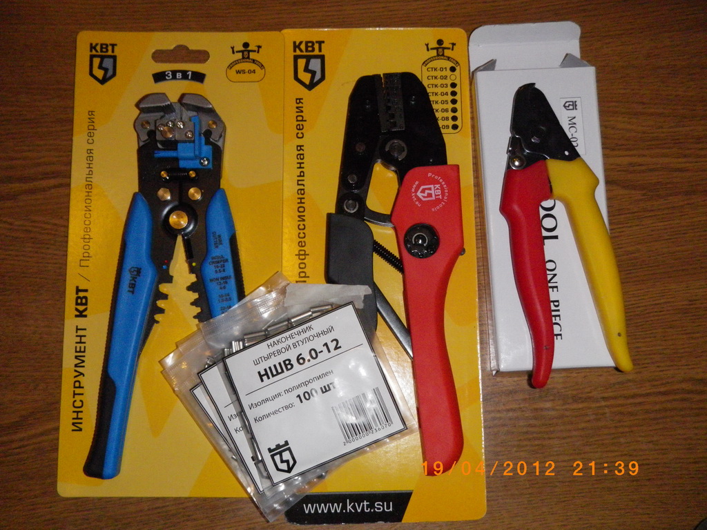

В общем был. Посмотрел. Купил то, что и предполагал:
MS-02 - сказали, что до 12 заявленных мм для дома/дачи должно хватить, что и подтвердили эксперименты дома (до Ввг 3*6). MS-03 - конечно мощнее, но более громоздкий. WS-04 - чистит внешнюю оболочку у Ввг 3*6, у RG-6 (!) и др кабелей диаметром/толщиной до RG-6 с тонкой оболочкой (не как у ПВС). Действительно на сайте настмаш неверная инфа про букву "А", WS-02 - отпал (пользовался безымянной копией, по сравнению с -04 хлипкий, конечно, ну, и доп функции резки мелких сечений о опресовки клеммников типа автомобильных - в виде бонуса). Еще смотрел WS-06 - тоже не хватает универсальности, т.к. ножи V-образные но, говорят круглую жилу чистит замечательно. СTK-02 - в процессе осмотра CTB-02 и CTA-02 - хоть менеждеры и говорили, что они получше типа механизмом, но я не ощутил тактильных преимуществ механизма (а матрицы у них одинаковые), по мне так у CTK самый мягкий ход, да и эргономичнее они по габаритам (CTB - громоздок), а CTA - дороговат. Вот как то так. Спасибо всем, и в частности kot1373.

So-Hm написал : наконечников, гильз, термоусадки нет, как и инструмента для опрессовки,
наконечники были, причем висят, кажется давно прям у входа над столом на доске, мелкая опресовка, чистка, ножницы - вроде есть на стенде. Но, в общем да - выставлено немного.

gugulaki написал : Вот что я заметил из минусов после немецких клещей: у немцев меньше люфт крепления матриц, и матрицы более точно подогнанны под профиль обжима.
Ликота - Тайвань, матрицы сменные вообще не люфтят (зафиксированы шариком) и сходятся один в один. И ценник в три раза меньше Книпекса :)

mmg написал : И ценник в три раза меньше Книпекса
И в полтора раза выше КВТшного :)

20.04.2012 в 20:21:35
Аникей написал : И в полтора раза выше КВТшного
Ну там ишо +адын матрица имеется )), супротив КВТшного и описание цивильное с цветной печатью. Кстати, сегодня на убой прикупил кабельный ножик от КВТ - даа, супротив Книпекса ну вообще никак :). Ни по стали, ни по эргономике. Исполнение тож ровно на свои 385 рублев.
