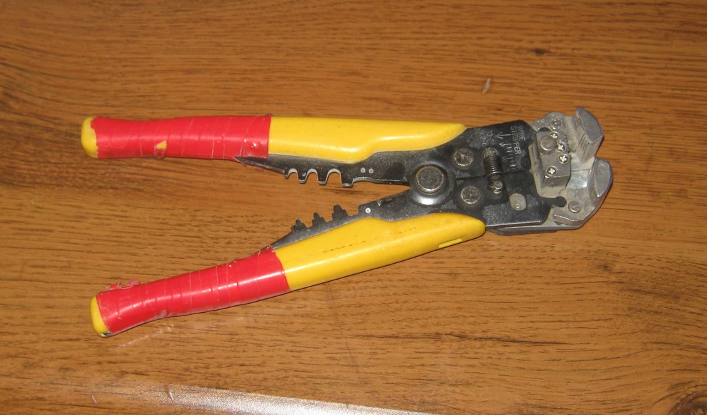

Ну еще напишу про стриппер. Вот он:
Я не знаю точно, КВТ это или нет. Вот стриппер КВТ
Вроде похожи. С моего уже все надписи написанные краской стерлись. Пластик защитный тоже облетел. Не могу, короче, идентфицировать. Покупал в красивом блистере. Может и КВТ. Плюсы:
  1. Недорогой, приблизительно 300-400 рублей.
  2. Живучий. Прожил 3 года уже.
  3. Свое дело делал исправно - снимал изоляцию. Можно снимать и с одиночных и с пучков жил. Если не использовать на алюминиевой лапше, то живет долго. Минусов: не обнаружил Сейчас отвалился пластик. Желтые рукоятки пришлось временно замотать изолентой. Понимаю, не красиво, нужно купить новый инструмент. В принципе, впечатление от инструмента, самое хорошее. За такую цену - инструмент отличный.

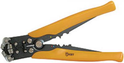

BravoOrlov, У вас не КВТшный стриппер! WS-04 я буду защищать, потому что это охрененно удобная штука. У вас - галимый китай. Вот посмотрите внимательно на фотки, уделяя внимание профилю обжима наконечников на ручках: Упс, ОШИБСЯ! Перефразирую. а) У BravoOrlov старый выпуск стриппера WS-04. У меня был такой в 2008-2009 году. Действительно, со временем износился и перестал зачищать вообще. Сейчас у них идут новые стрипперы, синего цвета. Рукоятки прорезиненые, не отбиваются. б) На фотках ниже - оригинальный стриппер и его клон. Обратите внимание на профиль обжима на ручках.
  1. http://cs-cs.net/wp-uploads/2011/08/IDL03-MyInstr.jpg - КВТ (на фото слева)
  2. http://sds-group.ru/items_2282.htm "чёткий" клон. Парашка галимая.
От WS-04 даю отзыв. Штука дубовая. Иногда используется даже для снимания верхней изоляции с ВВГ/ПУГНП/ШВВП, когда надо разделать его на коротком расстоянии (например времянку-патрон навесить). Ограничитель длины зачистки я сразу откручиваю и выкидываю: он мне мешается. Ну и я так и не пересел на клещи для обжима НШВИ: этот стриппер мне оказался удобнее. Я закупаю их оптом по нескольку штук и держу как расходники или несколько комплектов инструмента: в рабочем чемодане, дома и в инструменте напарника.

Cs-Cs написал : б) На фотках ниже - оригинальный стриппер и его клон. Обратите внимание на профиль обжима на ручках.
По поводу оригинального инструмента и клонов...
2005-2006гг. — организация собственной испытательной лаборатории. Начало производства электромонтажного инструмента.
http://www.kvt.su/predpriyatie/struktura/ Этот стриппер у меня больше 10 лет...

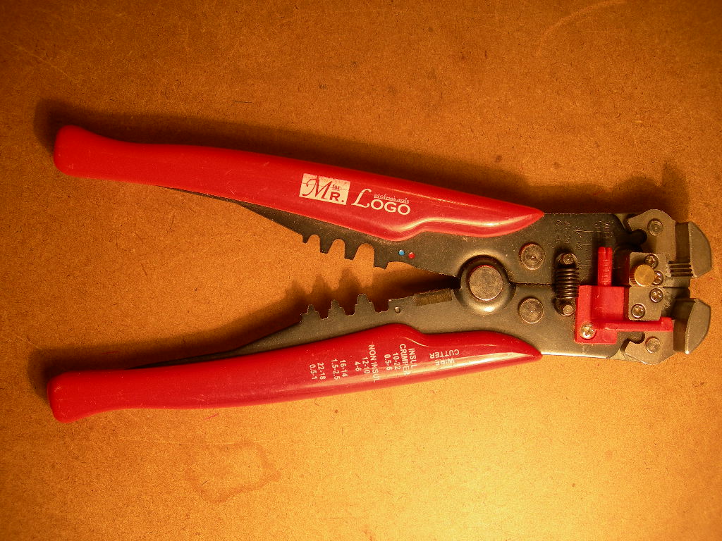

тяжеловаты.... мне пластики больше по душе, главное чтобы качественные были типа такого http://s48.radikal.ru/i119/0904/4a/3a53da2b2ee2.jpg
