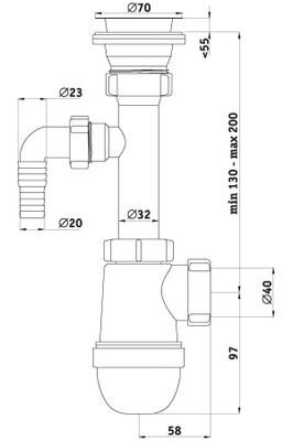

Товарищ делает мне ремонт в ванной, но убыл в отпуск. Хочу попробовать сам что-нибудь, хотя бы раковину собрать. Он говорил, что болт короткий, потом прикупил подлиннее (в наборе). Вот фотки всего, что есть, но как сифон прикрепить, не понимаю, хоть убейте!

сверху раковины нержавеющую крышку и под нее тоненькую белую прокладку.Снизу голубую толстую прокладку и большой с резьбой корпус выпуска.Стягиваете все это болтом с гайкой.Через толстую черную прокладку притягиваете к выпуску патрубок с отводом под стиралку.Одеваете на патрубок сифон и так же притягиваете гайкой через конусную прокладку(ее на фото не видно,она под гайкой на патрубке с отводом под стиралку.Нижнюю крышку сифона подтяните немного,чтоб не болталась и не текло через нее.Штуцер стиралки притягивается соответствующего размера гайкой через голубенькую маленькую прокладку с лепестком(типаобратный клапан) если сразу будете подключать стиралку,либо голубенькая прокладка и беленькая шайбочка через гайку если не будете пока подключать стиралку. должно получиться как-то так: А еще лучше дождитесь вашего друга:)

Да уж, ступил я вчера... Может, ещё пара стаканов, и сам бы допёр :) Поставил я этот выпуск. С сифоном не стал заморачиваться, тем более- стиралки пока нет. Прикрутил к выпуску (через чёрную прокладку!) гофру, которая в слив идёт. Вылил ведро воды- не течёт. Сразу скажу: запаха тоже нет.

гофру буквой S изогните чтоб гидрозатвор получился,а то запах такой весчь-приходит в самый неожиданный момент:)
