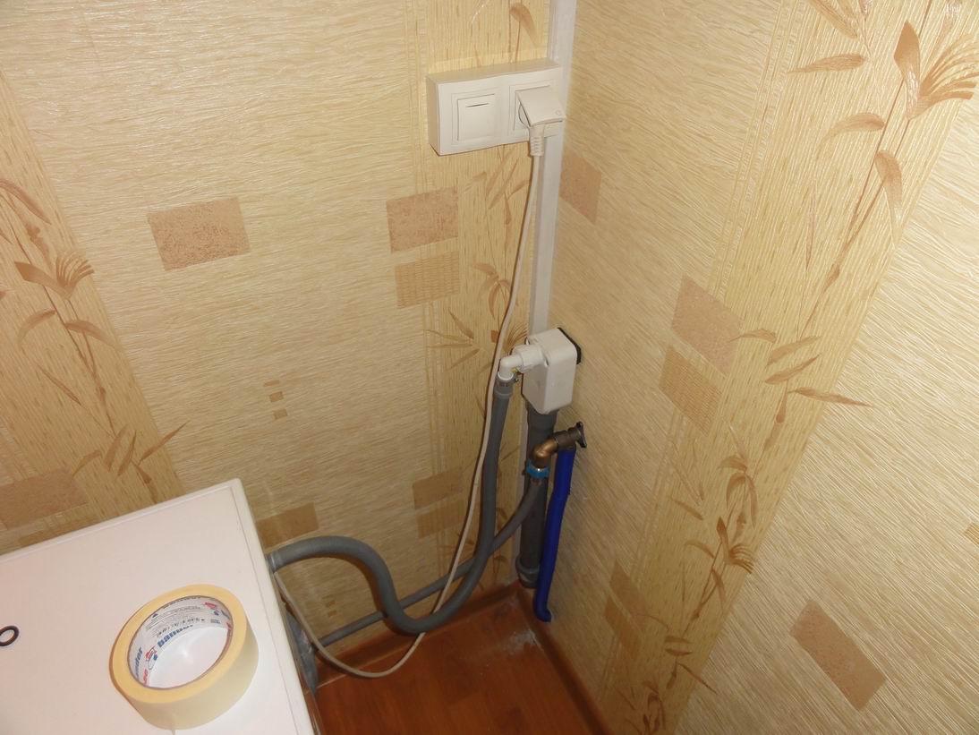

Вот как идея. Себе делал. У меня через стену ванная. Воду подтащил металлопластом на пресс-фитингах (спасибо Грешнову за помощь), а канализацию - трубой d40.
Комментарии вот какие.
  1. Подводке воды пофигу длина, конечно же.
  2. Канализация должна иметь или сифон, или нормальный уклон для того, чтобы вода не застаивалась. Ранее это подключение было сделано через длинную гибкую подводку (что равносильно заминированию квартиры), или нарощенный сливной шланг, который шёл до сифона раковины. Вот в этом длинном шланге застаивалась и очччень хорошо тухла вода слива. Поэтому - только канализация с нормальнм уклоном.

Анастасия М, купите просто сифон для стиралки. Viega. У нас тут на форуме куча ссылок по ним была.

Cs-Cs написал : нарощенный сливной шланг, который шёл до сифона раковины. Вот в этом длинном шланге застаивалась и очччень хорошо тухла вода слива. Поэтому - только канализация с нормальнм уклоном.
Так в том то и дело что сливной шланг шел до сифона, т.е. оказывался выше сифона и запах свободно выходил из раковины. Если бы сливной шланг имел собственный сифон запахов бы не было.
