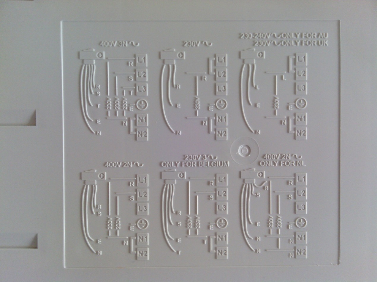

помогите пжл советом как подключить Индукц варочн панель НУТИД HIN4T купленную в ikea.
под панель подведено 3 фазы + 0 + земля (всего 5 жил), напряжение 220 В
на рисунках фото с самой панели - понятно как на 1 фазу на 220В, понятно как на 3 фазы на 380В, а как на 3 фазы на 220 В непонятно.
Гуру, разъясните как решить задачу

у вас 220 между фазой и фазой или между фазой и нулем?

по первой схеме нужно

Techred написал : у вас 220 между фазой и фазой или между фазой и нулем?
я не знаю чем отличаются эти 2 выражения... ((
Юрий-Электр
Юрий-Электр
Регистрация: 11.11.2006
Сообщений: 6111
19.04.2012 в 12:07:34
redbull т.е между нулевым проводником и фазным (любым из 3-х фаз) должно быть 220 вольт. А между фазными- 380 вольт.....

Anat78 написал : по первой схеме нужно
меня смущает что там написано 400V
Юрий-Электр
Юрий-Электр
Сообщений: 6111
19.04.2012 в 12:09:36
redbull написал : там написано 400V
это и есть 380 вольт между любыми фазами. Если у вас конечно 3-х фазная эл.проводка на плиту....

Юрий-Электр написал : т.е между нулевым проводником и фазным (любым из 3-х фаз) должно быть 220 вольт.
вот это 100% мой случай, а насчет "А между фазными- 380 вольт....." я уточню...

уточнил - между фазой и 0 - 220В, между фазами - 380 В, получается подключать по 1-му рисунку?
P.S. позвонил в икею там ответили что подключать надо только 1 фазу, остальные заизолировать...бред какой-то...
если комментариев больше не будет то СПАСИБО всем БОЛЬШОЕ! ) Буду подключать по 1-й схеме 400V 3N~

По нашему 380 - по ихнему 400. По нашему 220 - по ихнему 230. Стандарт такой. Так что схема номер 1.

redbull написал : позвонил в икею там ответили что подключать надо

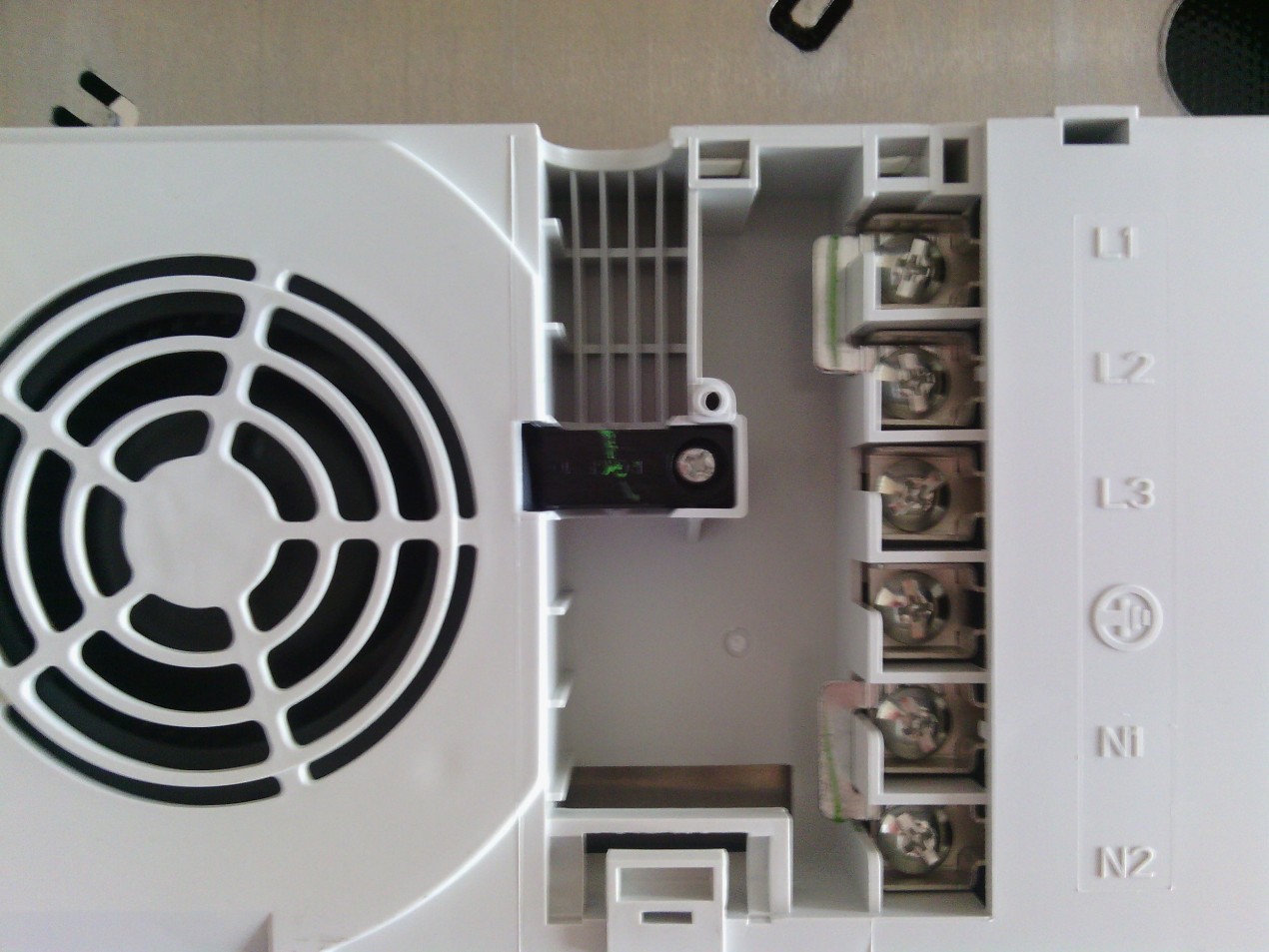

ну, там в икее такие советчики, от них надо держаться как можно дальше.... Подключайте по 1-й схеме (слева, вверху на схеме), не забудьте перемычку поставить между N1- N2, если штатной нет....
