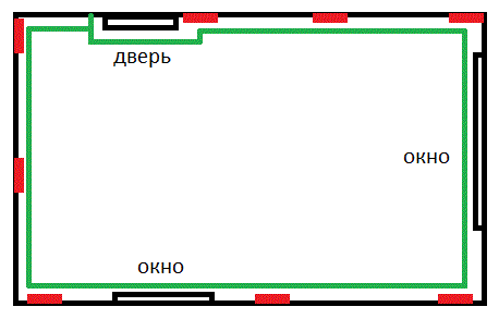

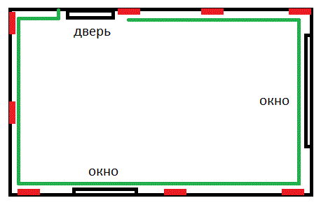

хочу сделать именно по 5 розеток в самых "рабочих" местах, и с учетом гипотетических перестановок мебели в будущем. При этом без фанатизма (иначе можно вообще вдоль стены вместо плинтуса понаделать розеток). Всю жизнь в этих местах была одна розетка, а от нее тянулся удлиннитель. И это в лучшем случае. Чаще из розетки торчит тройник, а из тройника расползаются удлиннители. Из-за этого под столом, за шкафом, за диваном и т.п. куча проводов. Надоело. Хочется в центре стены сделать 5 розеток. Туда воткнуть телевизор, медиацентр, усилитель и т.п. В углу тоже будет понатыкано потребителей. И сразу в розетку. При этом никаких тебе удлиннителей и тройников.
Походу еще вопрос. Как лучше провести "розеточный" провод. Имеет ли смысл сделать кольцо? Вот на рисунке ("провод" зеленого цвета. Красный - розетки) лучше вариант.1 или вариант.2?
Во 2-м варианте плюсом видится равномерное распределение нагрузки на провод, идущий к розеткам (мало ли, чего и где там будет втыкаться). Минус - есть вероятность каких-то магнитных полей. Хотя он же замкнут, так что поля вероятней будут в 1-м варианте(?).

Voice написал : Имеет ли смысл сделать кольцо?
В Великобритании это популярная тема.
