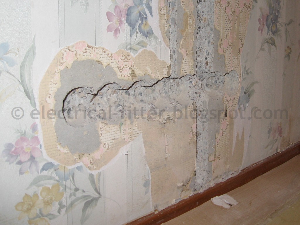

Есть разные технологии установки коробок. Я применяю или вырезку ямки болгаркой (получается воронка диаметром как у алмазного круга - 115-125мм) или выдалбливание ямки перфоратором (получается ямка диаметром 80мм и более). Если коробок несколько, то на стене получается траншея, а не горизонтально расположенные отверстия.

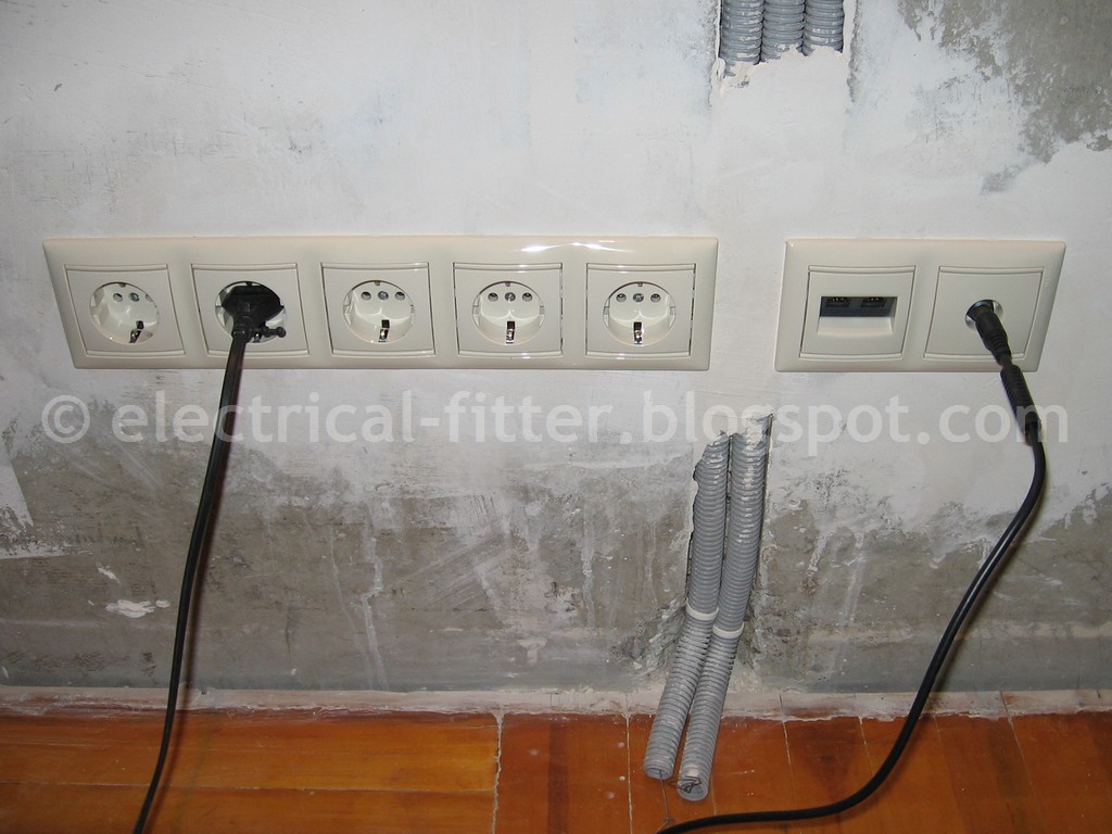

avmal написал : Можете рассказать как установить неправильно коробки, хотя бы на данном примере?
По-видимому, здесь отверстия высверливали каким-то дорогим инструментом, или стена мягкая. Как у них обеспечивается горизонтальность - не представляю
avmal написал : Пользуются обычно разумными технологиями
Для меня разумными оказались дешевые технологии перфоратора и болгарки. Приходится немного помучиться, но все розетки стоят правильно и красиво. Лучше у меня получается объяснять заказчикам их электрические проблемы, но на этом много денег не заработаешь.

elalex написал : отверстия высверливали каким-то дорогим инструментом
:D это вы коронку по бетону + перфоратор так называете? видели такой инструмент когда-нибудь?
elalex написал : Как у них обеспечивается горизонтальность - не представляю
хорош пороть ерунду. так может говорить только человек, который вообще никогда ничего по своими руками не делал.

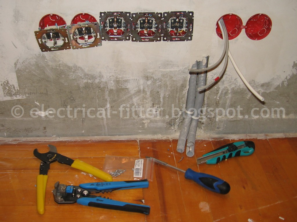

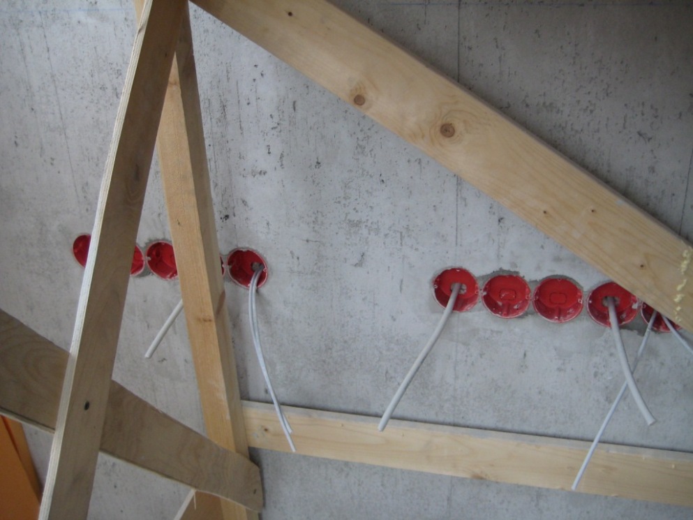

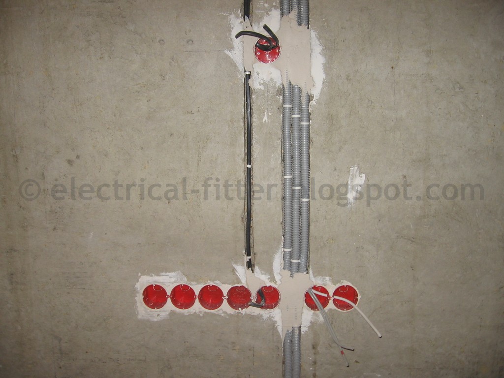

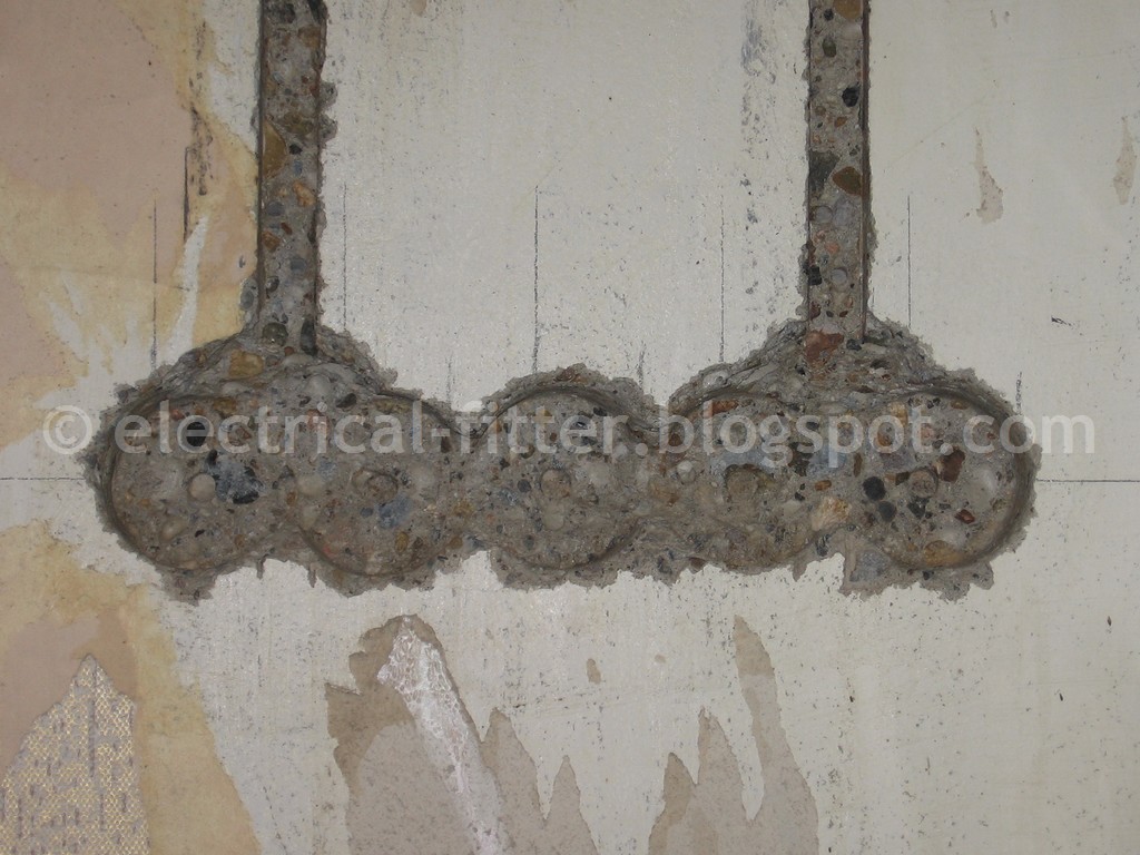

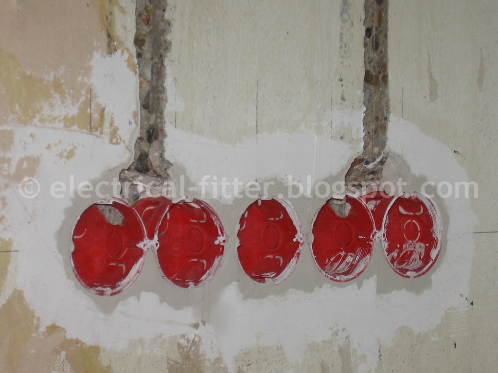

el-fi
el-fi
Регистрация: 29.07.2009
Сообщений: 2542
22.04.2012 в 13:09:44
elalex написал : По-видимому, здесь отверстия высверливали каким-то дорогим инструментом, или стена мягкая. Как у них обеспечивается горизонтальность - не представляю
Вот Вам еще пример. Бетонная (не шлако- или керамзитобетонная!) стена панельного дома, коронка SDS-Max Ø68, подрозетники Hegel Ø65:
Вот еще, условия те же:
