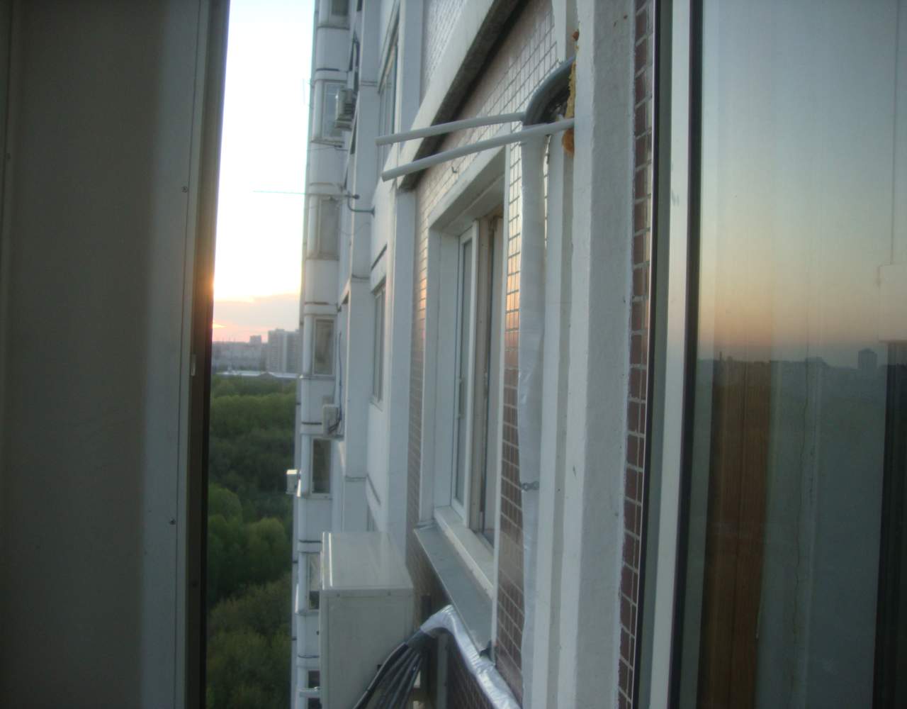

Доделал Я заказ с переустановкой мультика ГРИ,долго так,потому что квартиру сдали фотомодели(в квартире есть нечего!;)),а она там еще почти и не живет,почти всегда на съемках,в 8 вечера начиналась работа.:cool: Фреон был 22,это спасло сплит.Заменил трассы,опрессовал 24 атмосферами азота-все нормуль.При температуре в комнате 25 градусов,на режиме кондер выдувало 11,5 на режиме нагрев-47.9 градусов-нормальные показатели для Гришки,остальное на фото.
