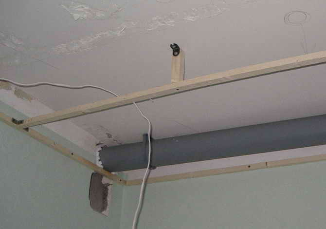

biocat написал : ... или вы спрятали вентканал вытяжки за навесным потолком? :) А то на фотках с механизмом для естественной вытяжки над вентиляционным отверстием сразу потолок ;) Вы эту трубу просто спрятали? :) ...
Потолок двухуровневый, труба от вытяжки над ним. Получается, что она "спрятана" (хотя потолок такой делался не из-за неё - просто хотел "волну" из пластика - это тоже раннее обсуждалось).
Пот ещё фото - этап изготовления потолка, труба туда попала.

Пингвин написал : Потолок двухуровневый, труба от вытяжки над ним. Получается, что она "спрятана" (хотя потолок такой делался не из-за неё - просто хотел "волну" из пластика - это тоже раннее обсуждалось).
Ну теперь мне всё понятно :) Ясно.
