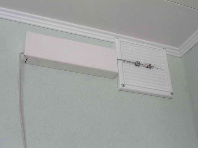

Мучался почти всеобщей проблемой - как сохранить естественную вентиляцию и пользоваться (часто) вытяжкой?
Выбор механических клапанов у нас крайне скуден, да и они все какие-то... каличные... :(

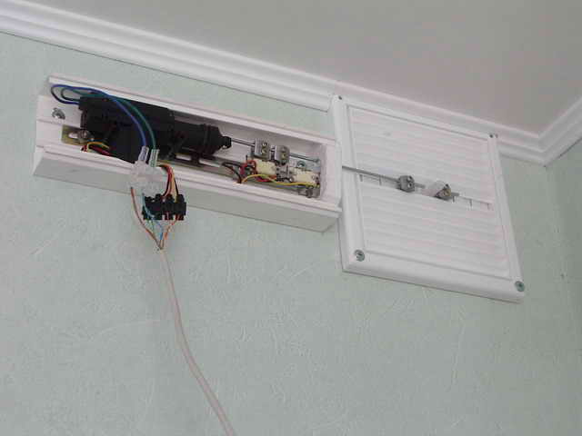

И ВОТ!!! Поразмыслив и почитав, соорудил такую конструкцию: подробности на фото.
Затраты:
  • блок питания от старого ПК +12 и +5v включается пока тумблером, но сделаю его включение при включении вытяжки.
  • электропривод от центр.замка - 80 рЭ
  • герконы (для индикации - пижонство) - валялись с савецких времён
  • индикатор (аналогично), от ПК

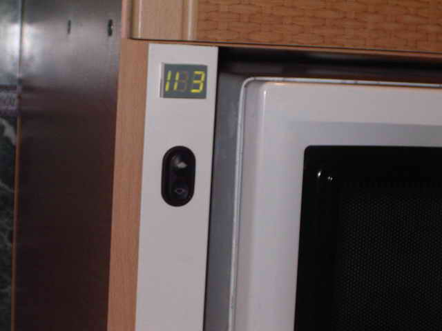

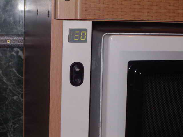

  • кнопка, коммутирующая "+" и "-" - от стеклоподъёмников (цену не знаю, подарили)
Индицируется "=О" - "открыто" и "||З" - "закрыто".

а не затруднит ли алгоритм написать ?
Пингвин
Пингвин
Белгород
Сообщений: 545
07.08.2006 в 15:10:22
ditter написал : а не затруднит ли алгоритм написать ?
Алгоритм чего? Работы?

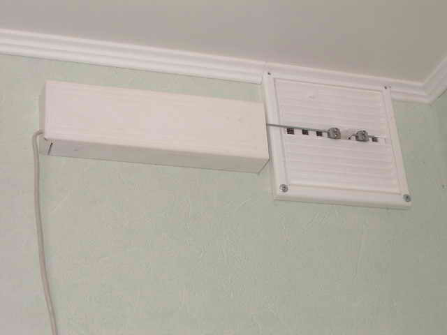

Что-то жарится. Включается вытяжка, с ней БП. Загорается индикация "открыто". Жена нажимает кнопочку - срабатывет э/магнит - перекрывает жалюзи (загорается "закрыто"). Весь воздух через вытяжку уходит в вентиляцию. Пожарили, кнопочку нажали - э/м открыл жалюзи. Вытяжку (и БП) выключили. В дальнейшем хочу поставить датчик "забывчивости" - если вытяжку выключили, а жалюзи не открыли, он будет пищать.

т.е. жалюзи стоят на отверстии для естественной вентиляции ?
Пингвин
Пингвин
Белгород
Сообщений: 545
07.08.2006 в 15:57:25
SergeyE написал : т.е. жалюзи стоят на отверстии для естественной вентиляции ?
По умолчанию - ДА.

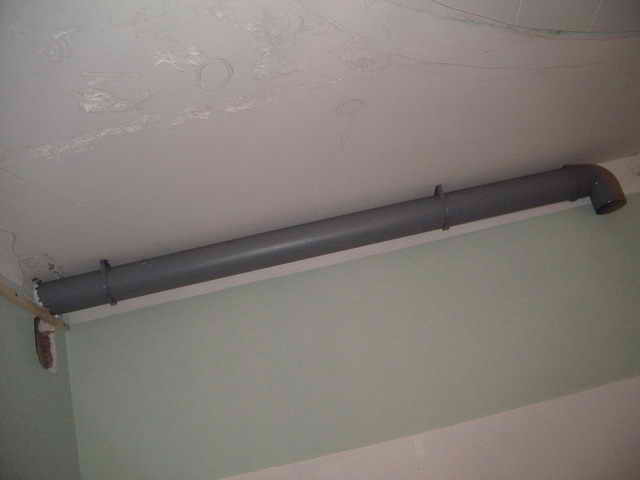

А вытяжка куда воздух гонит? Другой канал вентиляции есть?
Пингвин
Пингвин
Белгород
Сообщений: 545
09.08.2006 в 17:10:33
biocat написал : А вытяжка куда воздух гонит? Другой канал вентиляции есть?
Нет конечно. Всё в "одну дыру", из-за этого всё и затевалось.
А так и естественная есть, и вытяжка работает только на "выдох", и не гонит воздух обратно в кухню.

А где это подводка-то канала с вытяжки? На фотках-то видно только жалюзи естественной вентиляции... или я что-то не так понял???
Пингвин
Пингвин
Белгород
Сообщений: 545
10.08.2006 в 08:52:32
biocat написал : А где это подводка-то канала с вытяжки? На фотках-то видно только жалюзи естественной вентиляции... или я что-то не так понял???
Вот фото, которое всё прояснит. Просто конструкцию моей вытяжки обсуждали раннее в другой теме.

Хм... что-то я все равно туплю... или вы спрятали вентканал вытяжки за навесным потолком? :) А то на фотках с механизмом для естественной вытяжки над вентиляционным отверстием сразу потолок ;) Вы эту трубу просто спрятали? :)
Я не видел предыдущую тему.
