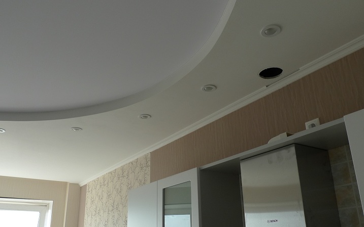

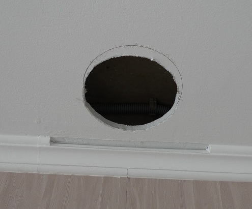

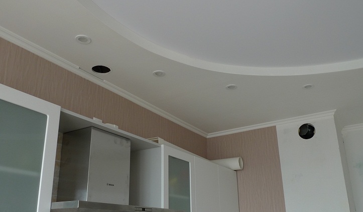

Оказалось, что вытяжка над плитой будет вытягивать воздух в навесной комбинированный потолок (гипсокартон+натяжной). Воздух будет гулять по всей площади потолка кухни , которая 20 квадратов и сам найдет отверстие где-то в стене сбоку и уйдет.

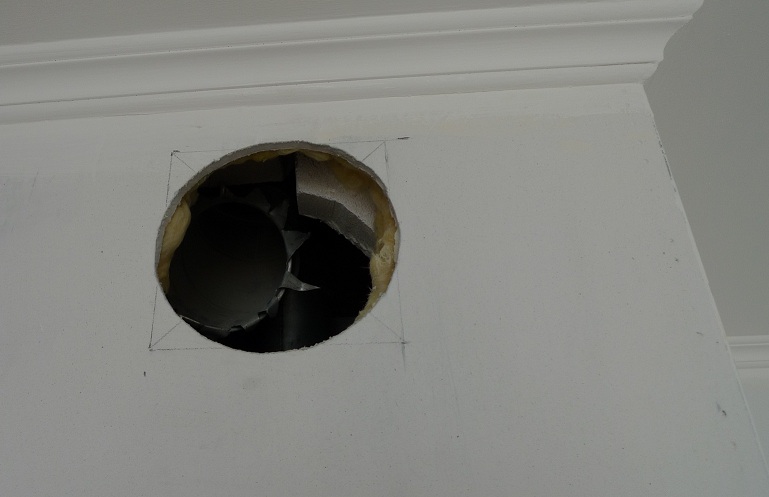

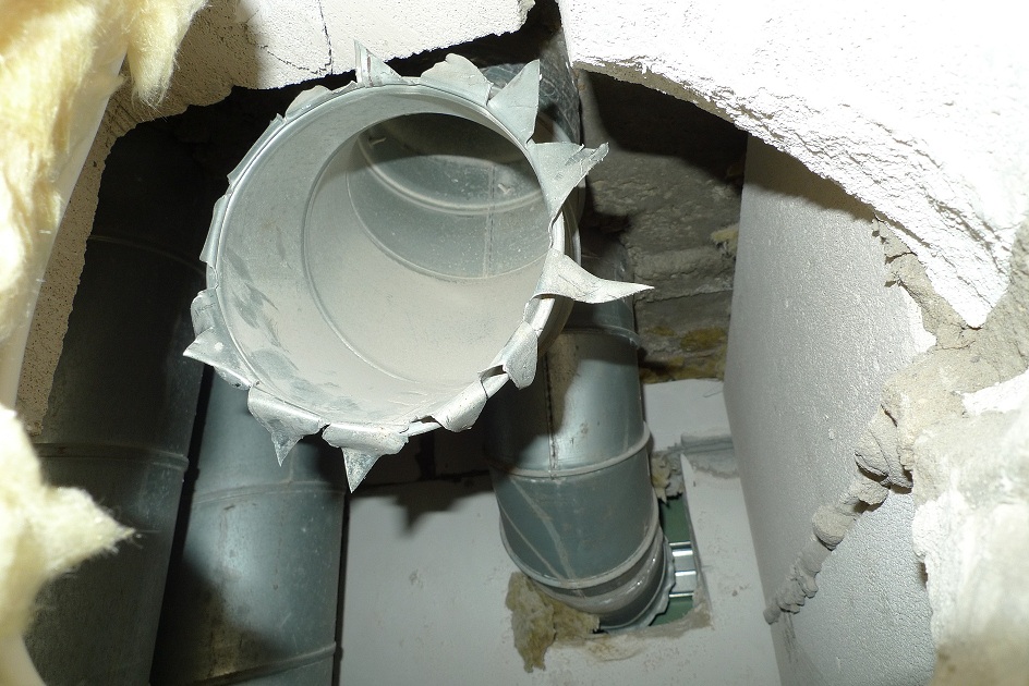

Дыру в потолке вырезал тот, кто делал потолок, уверяя, что там есть вход для выхода воздуха. (короб, который лежит на верху кухни, это уже варианты придумок) Вторая дыра делалась для принудительной вентиляции:
и внутри ее видно, как мастера зачем-то срезали вентиляционные трубы дома
То есть вся вытяжка у нас идет в декоративный короб, который прикрывает вентиляционные трубы дома? Если учесть мощности вытяжки над плитой, принудительных вентиляторов как на кухне, так и в сан комнате получается ужас.

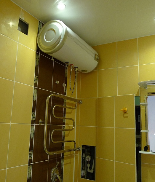

Сан комната:
Две фальш-стены. Отверстие тоже вырезано так, что воздух будет сначала гулять по этим двум стенам, а потом сам уходить в отверстие где-то по диагонали за водонагревателем. И это отверстие перекрывает теперь еще и натяжной потолок.

В принципе, все лечится. На кухне нужно сдвинуть отверстие вверх и влево, если Вы готовы, чтобы воздуховоды были на виду. Еще есть вариант: оставить отверстие для естественной вентиляции, (почти) как есть, а вытяжку отправить на улицу. Будет гораздо аккуратнее и работать лучше. В санузле - сделать новое отверстие напротив вентканала. Возможно, нагреватель не будет мешать. Если будет мешать, то сделать максимально приближенно к вентканалу, а между стеной и фальшстеной сделать подобие канала. На имеющееся отверстие поставить фальшрешетку.

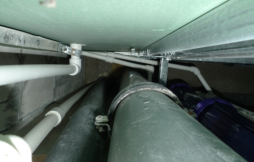

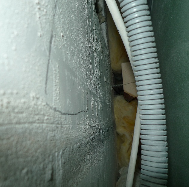

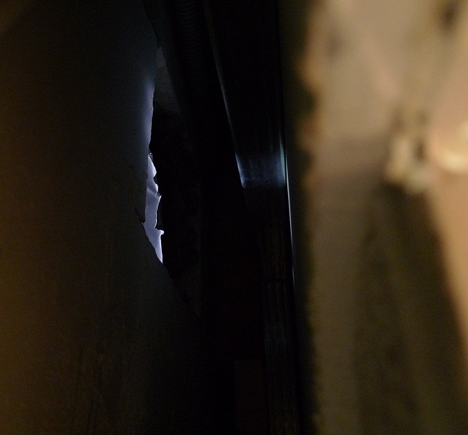

trubo4ist написал : Кстати, а сможете сделать фото из ревизионного лючка вверх и влево, т.е. в сторону вентканала?
Фото из ревизионного люка в санкомнате вверх:
и влево, за трубами:
стена из блоков есть стена кухни и она смежная с кухней, та, где нагреватель.

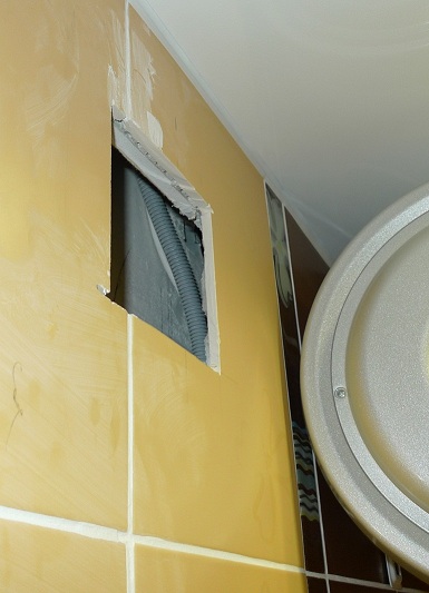

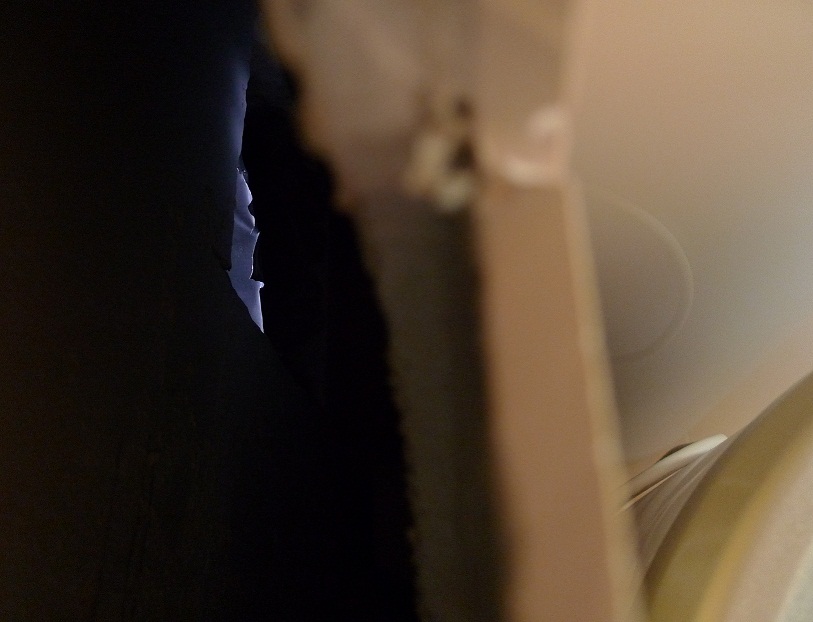

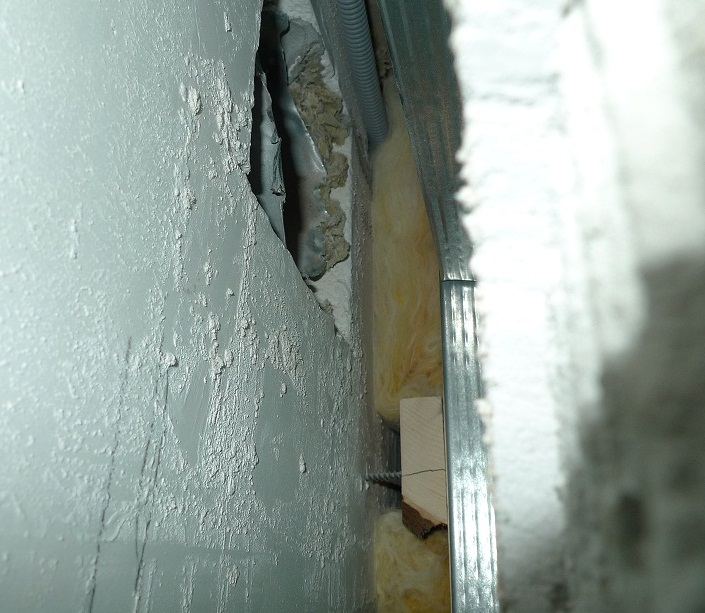

Фото внутри отверстия в фальш-стене рядом с водонагревателем вправо:
расстояние (глубина) между фальш-стеной и блочной всего 8,5 см

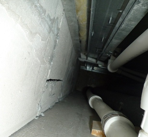

Фото внутри отверстия в фальш-стене с водонагревателем по диагонали вправо и вверх:
расстояние от края отверстия в фальш-стене до угла вент отверстия 20 см (по диагонали), по блочной стене кухни. Без вспышки видно, как виден свет со стороны кухни. Со вспышкой видно так:

Natali написал : Расстояние до окна почти в два раза больше, чем до короба с трубами
Зато всего один поворот, т.е. минимум сопротивления.
Natali написал : Получится совсем не красиво, если по верху.
Как раз наоборот, трубы практически не будет видно. А если как сейчас подсоединять к вентканалу, то половина трубы будет, на виду, как бельмо. Кроме того, чтобы сохранить естественную вентиляцию, нужно еще сделать тройник и видок будет еще тот. А если тройник сделать над полкой, то плоский воздуховод нужно будет заменить на круглый и воздуховод станет более заметным.
Natali написал : расстояние от края отверстия в фальш-стене до угла вент отверстия 20 см (по диагонали), по блочной стене кухни
Все-таки первоначально я не правильно сориентировался. С санузлом чуть сложнее, чем я думал, но все равно можно сделать. Если нагреватель еще можно снять, то хорошо, можно вырезать новое отверстие. Если нет, то придется поработать в неудобных условиях. Если Вы сможете уплотнить всё между стеной и фальшстеной, между каналом и вентотверстием в плитке, то получится подобие канала и все у Вас будет работать нормально.

Natali написал : Получится, мы вырезаем сколько надо фальш-стены с плиткой, глубина всего 8,5 см и нужное отверстие наполовину за потолком. Как же от него вывести?
Забудьте про потолок, получатся два отверстия с небольшим смещением друг относительно друга. За счет 8,5см. можно канал отклонить, если вокруг отверстий (и между стенок) все хорошенько уплотнить.
