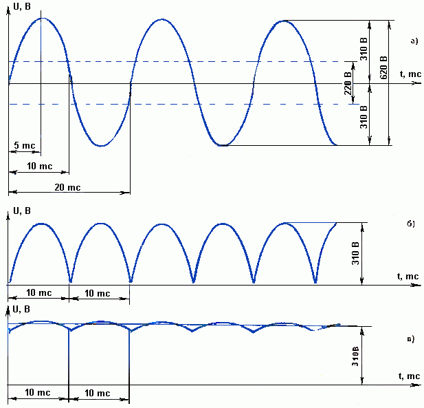

Alexiy, относительно корпуса может быть очень разное, присмотритесь к картинке, не все помнят что размах больше 600V, а что там у EE возможно и какая система заземления, никому не ведомо. Про воздух точно не помню, посмотрел где-то написано 2, примерно, с моим опытом при получении искры от присоски высокого получалось 3-4 см, 25-30кV. Но думаю топикстартеру это неинтересно.

Medtech написал : размах больше 600V
А при чём тут размах? Амплитудное значение 310 В, причём, не факт, что "ноль" выпрямительного моста присоединён напрямую к корпусу. Скорее всего изолирован от корпуса, поэтому получается "плавающая" локальная "земля" внутри БП. На корпус обычно цепляется средняя точка сглаживающего входного фильтра и СНН выход БП. В любом случае - при нормальном напряжении питания имеем в аппаратуре максимум 310 В амплитудного и выпрямленного/сглаженного (не так далеко от 250 В действующего напряжения) - об этом речь. На это напряжение (с некоторым запасом) рассчитан БП аппаратуры. В то же время, при локальном заземлении аппаратуры возможно возникновение напряжения в несколько мегавольт между "нулём" и "землёй", а также между "фазой" и и "землёй". Это гарантированное уничтожение аппаратуры.
P.S. Я в домашних условиях создавал искру в 70-80 мм при этом коронирующий разряд создавал вокруг себя ощутимый поток воздуха (как от маленького вентилятора). Так что я тоже немного знаком с этой областью...

Alexiy, в сельской местности выход из строя оборудования будет чаще от наведённого напряжения в сигнальных или соединительных проводах, защититься от выбросов по питанию достаточно просто, о чём и пишет
ppkvin написал : По результатам испытаний максимальная защита состоит из: входного варисторного "треугольника" + выходной варистор, трех газовых разрядников на выходе - "треугольник", двух конденсаторов Х2 и двух - Y2. Но при этом все равно решающую роль играет наличие контура заземления и дополнительная защита слаботочных цепей.
посему без топологии сети и устройств давать советы по оптимизации что глупого учить.
