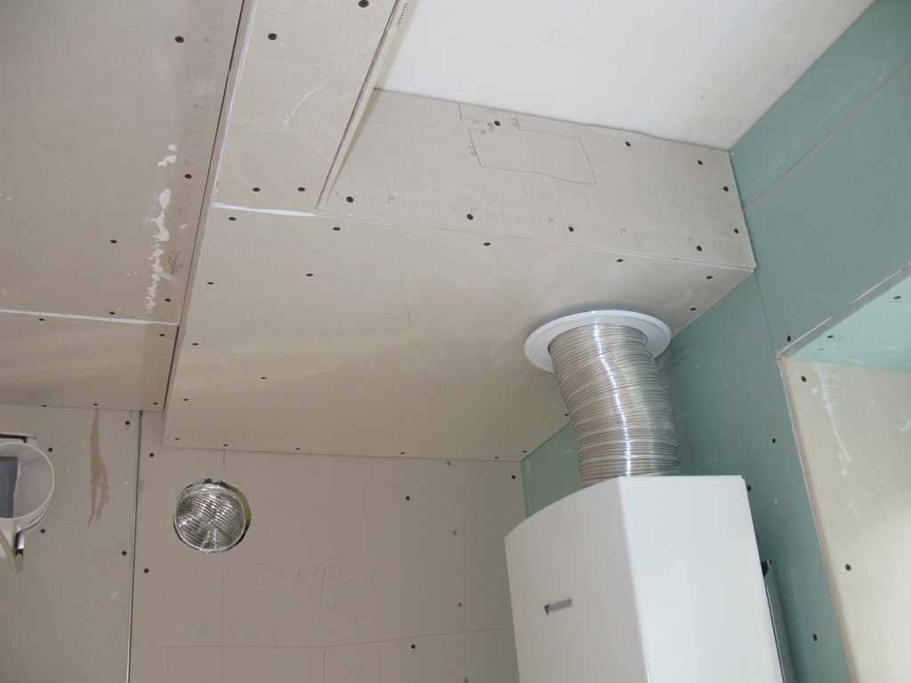

Alex1680 тоже подтверждаю что при правильной установке и нормальной колонке - жизнь с колонкой - это счастье! У самого была 6 лет ELECTROLUX 275 - нормальная модель - единственное в последние пару лет из-за нашей жесткой воды (и наверное слегка забитом теплообменнике) при работе на полную мощность начинала шуметь. Сейчас идет ремонт - купил JUNKERS-BOSCH 13 P 2 (тоже с пьзорожигом - шелкать раз в месяц или реже кнопкой не напрягает). Она более производительная относительно Е 275 - выдает 13 литров - против 10. И требование к давлению воды в разы меньше - 0.1 против 1 у E 275. Сегодня делал первое тестовое включение - намного меньше фитиль горелки - просто кроха - относительно Е275, тише работает даже в максимальном режиме. Мне тоже пришлось перевесить колонку на боковую стену (сваривали жесткий металлический подвод газа и прямое подключение к пластику холодной воды) - вешал исходя из инструкции ( с третьего раза ;) ) 30см длина вертикального отрезка вставленного в колонку и потом горизонтальный отрезок чуть меньше метра с уклоном вверх (размер уклона 3-4см). При том что тяга хорошая греется гофра нехило - хотел прятать под гипсокартон - передумал - снял гипсовую крышку - буду думать о декоративной решетке ( http://forum.ixbt.com/post.cgi?id=attach:91:1579:251:1 )
