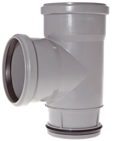

Эти танцы с бубном при условии предпоследнего этажа заменяет вот этот элемент http://www.plumbcenter.co.uk/wcsstore7.00.00.446/ExtendedSitesCatalogAssetStore/images/products/AssetPush/wol-web-proof-large-w/std.lang.all/73/99/F47399_wl.jpg Можно весь стояк после сделать на 90 диаметре, под потолком использовав еще одну такую деталь (сняв манжетки) сделать обратный переход на 110. Таким образом минимизировать скорость фекальных и прочих масс с последнего этажа при подходе к заужению.
Или использовать вот такой тройник - позволяет выиграть по высоте.
