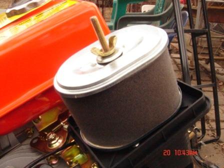

Фильтр воздушный не понравился, мб смачивать маслом надо, нигде ничего не сказано
согласен с мнение
Outlaw888 написал : Фильтр должен быть сухим бумажным или инерционно-масляным, все остальное (поролон, леска, сетка - либо задушить мотор, либо только листья с половой ловить, но не пыль.

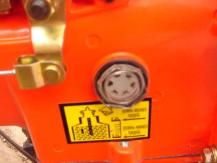

Про масло в коробке в мануале молчек, на корпусе наклейка про 2-2,2 литра и непонятное окошко

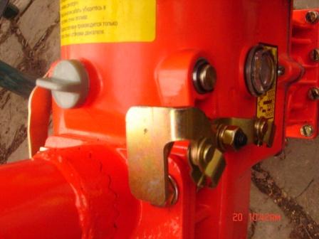

Так же не понял назначение лепестка на рулевой колонке, какая то защита от включения то ли скорости. толи сцепления

Бело написал : мб смачивать маслом надо, нигде ничего не сказано
Это фильтр сухого типа, под поролоном бумажная гофра(фильтр).
Бело написал : щупов нет нигде
Это где именно? В движке должен быть - крышка-щуп. На редукторе крышка заливной горловины со щупом. ИМХО, непонятное окошко, какой нибудь контроль масла.

На пробках движка нету. хотя на другом лифане на обеих пробках щупы, одну переставим.
Shihan написал : На редукторе крышка заливной горловины со щупом.
Нету. режим экономии млин
Shihan написал : непонятное окошко, какой нибудь контроль масла.
Похоже, заливать будем . посмотрим:) Все переключения на тросах, мне нравится. больше свободы;)

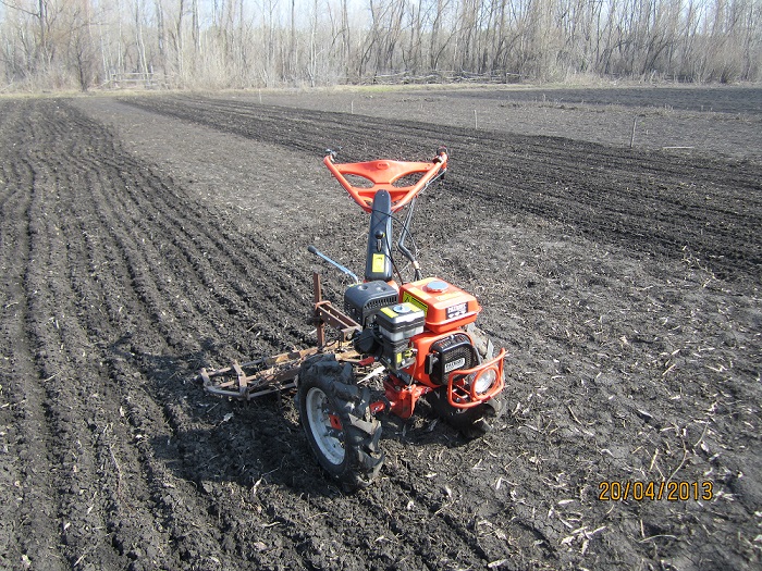

Сегодня бороновал огород, взял с собой новые шипованные ГЗ, но переобуваться поленился и работал на резине.
