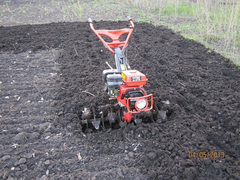

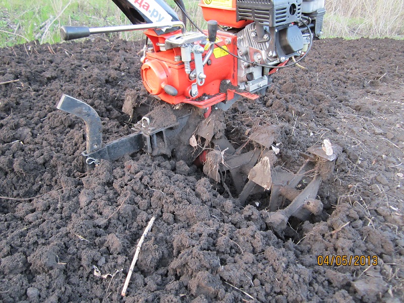

bulbash написал : Кстати,Shihan,как Вы считаете, при каком количестве ножей(3 или 4) процесс фрезерования более комфортен?
кстати по фото смотрю и вижу что малость не правильно собраны.

юрий93 написал : вижу что малость не правильно собраны
В руководстве по эксплуатации описана схема сборки фрез из 4 ножей-собирал интуитивно.Буду рад подсказке:)

bulbash написал : В руководстве по эксплуатации описана схема сборки фрез из 4 ножей-собирал интуитивно.Буду рад подсказке
значит несовсем так поняли сборку . один нож смотрит в сторону редуктора и два остальных в противоположенную. и так дальше по спирали

юрий93 написал : один нож смотрит в сторону редуктора и два остальных в противоположенную. и так дальше по спирали
Спасибо за подсказку! Зима долгая,надо будет перекрутить:)
