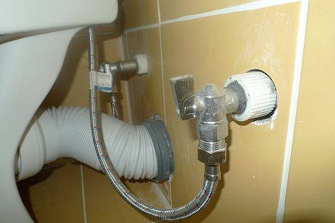

BV написал : Силикон пачкается и грибок бывает. Лучше MS полимер и не пройтись, а приклеить на него. Чтобы встал хорошо - на подошву MS нанести и поставить унитаз на спички - зазор для MS.
Нашла тут тему: http://www.mastercity.ru/showthread.php?t=85527 увидела, что и люки заделывают им, и отводы от труб... только не очень поняла какие спички? поняла только, чтобы был зазор - место для полимера, чтобы наверное не выполз из-под унитаза.

Natali, На полу отмечаете контур подошвы унитаза. По этому контуру раскладываете 4шт (по две на сторону) спички или куски одножильного медного провода в изоляции или обрезки пластика в сечении почти квадрат. Раскладываете перпендикулярно линии контура, чтобы унитаз встал на них. Мажете подошву. Ставите аккуратно унитаз. Мокрым пальцем в мыльном растворе аккуратно формируете шов. Ждете полимеризации до завтра. Вытаскиваете эти спички-прокладки. Аккуратно подмазываете эти места. У шва герметика или MS полимера должна быть ненулевая толщина по всему шву чтобы он правильно работал на растяжение.
Но установите унитаз на полимер, а вдруг придётся снимать? У вас там гофра... Или придётся лезть в стену? Может потом? А пока - вырезать полосу резины и поставить унитаз на неё по контуру подошвы....
Унитаз, приклеенный на герметик снимается (срезается) струной + 2 деревянных ручки. Ну как масло в магазинах режут :)

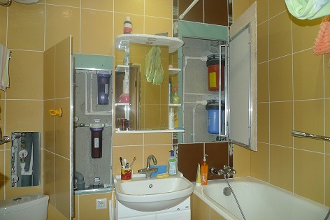

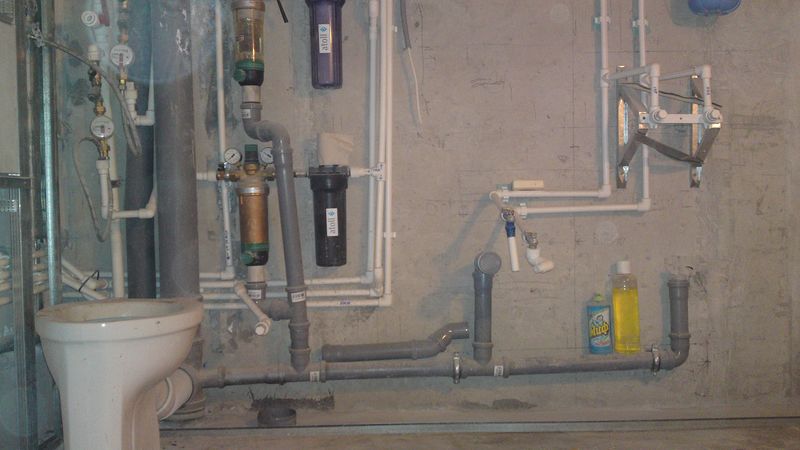

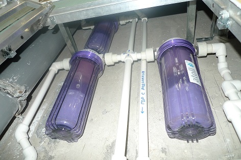

Вчера обещала сделать фото канализации и водоснабжения, нашла фотографии
Сообщений: 139873
13.05.2012 в 21:19:56

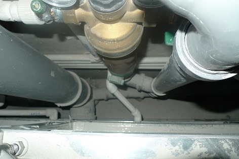

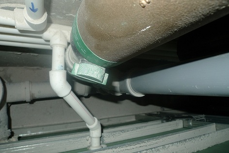

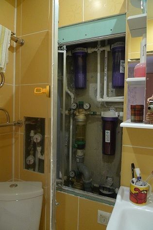

Natali, Поближе фото - слива фильтров. Как менять, чистить фильтры - размер люков?
Под фильтрами, особенно прозрачными все же поставил бы защиту от потопов - Гидролок, Аквасторож, Нептун

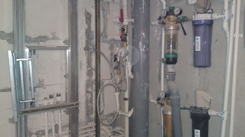

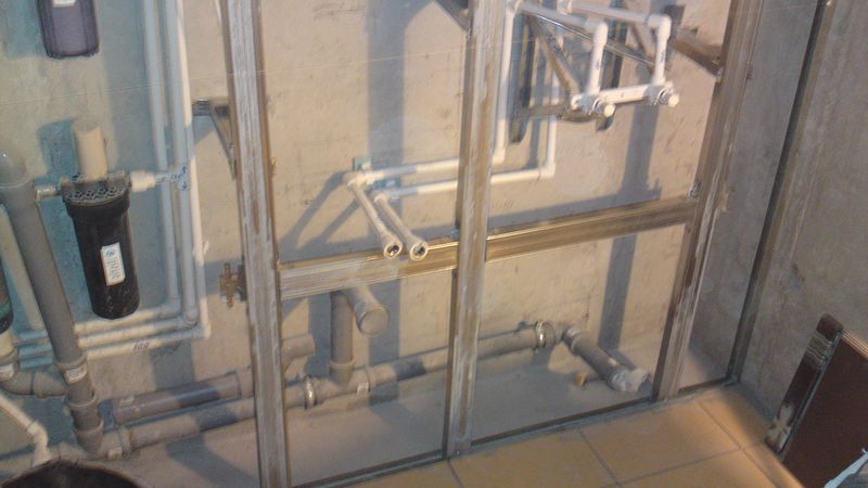

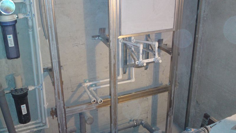

14.05.2012 в 16:29:11
BV написал : Поближе фото - слива фильтров.
Как менять и чистить - сказать трудно, как будем все менять, тогда можно будет сказать.
один люк 109 на 50
внутри
второй люк 109 на 50
под ним
третий
и внутри

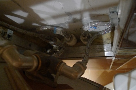

четвертый

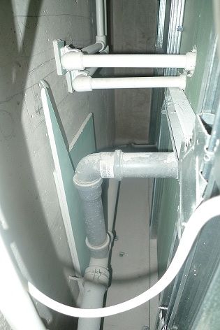

за унитазом
нельзя ли как-то отрезать выступающие части из под фальш стены?

BV написал : Под фильтрами, особенно прозрачными все же поставил бы защиту от потопов - Гидролок, Аквасторож, Нептун
Наверное, Вы имеете ввиду защиту, как у нас стоит на посудомоечной машине.
Вопрос по фильтрам. Вода горячая и холодная плохо перемешивается, то есть течет заметно то прохладным то горячим потоком. Это проблема с давлением воды, какой-то поломкой или со смесителем? Мастера мылись, делая себе теплую воду, регулируя воду кранами за фальш стеной.

Natali написал : один люк 109 на 50
Natali написал : внутри
Natali написал : за унитазом
Natali написал : третий
:cool: Повесьте все эти "ужастики" в "сантехнике...". Там Вам всё подробно прокомментируют...:(

15.05.2012 в 09:17:01
Да тут советовать очеень много, для переделки. почти все. легче. да думаю и дешевле, убрать данную ГК стенку и переделать. А скрытый бокс со шлангами для чего?

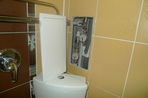

aspen1980 написал : Да тут советовать очеень много, для переделки. почти все. легче. да думаю и дешевле, убрать данную ГК стенку и переделать. А скрытый бокс со шлангами для чего?

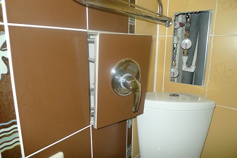

Да. Позже ужастики выложу в сантехнику. Скрытый со шлангами для управления унитаза биде.
