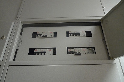

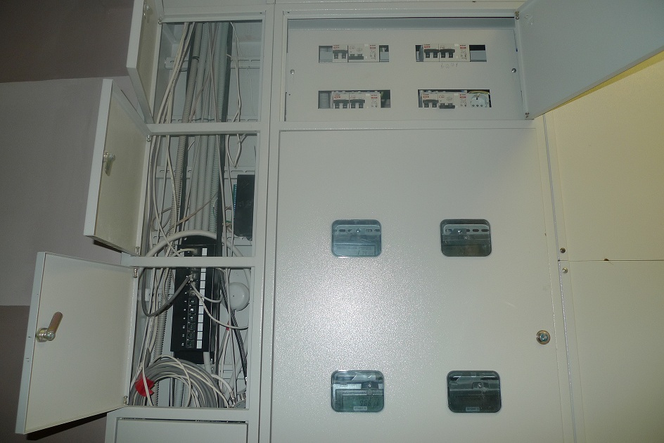

Сегодня был электрик. В коридоре самого дома (не нашей квартиры) щиты
это УЗО
проверил, все работает, то есть безопасность есть
в квартире надо все прозванивать (так кажется это называется) 16 точек - розеток делать + 2 лампы + домофон + провести кабель тв до щита в коридоре + балкон + еще что-то может возникнуть в процессе работы, автоматы абб конечно менять на другие сейчас уже не на что... у нас еще остались четыре штуки просто так, на память и приличный моток гофры, тоже на память.

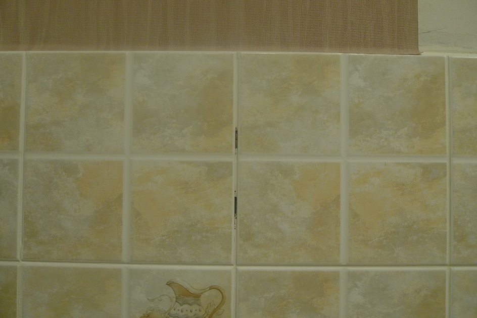

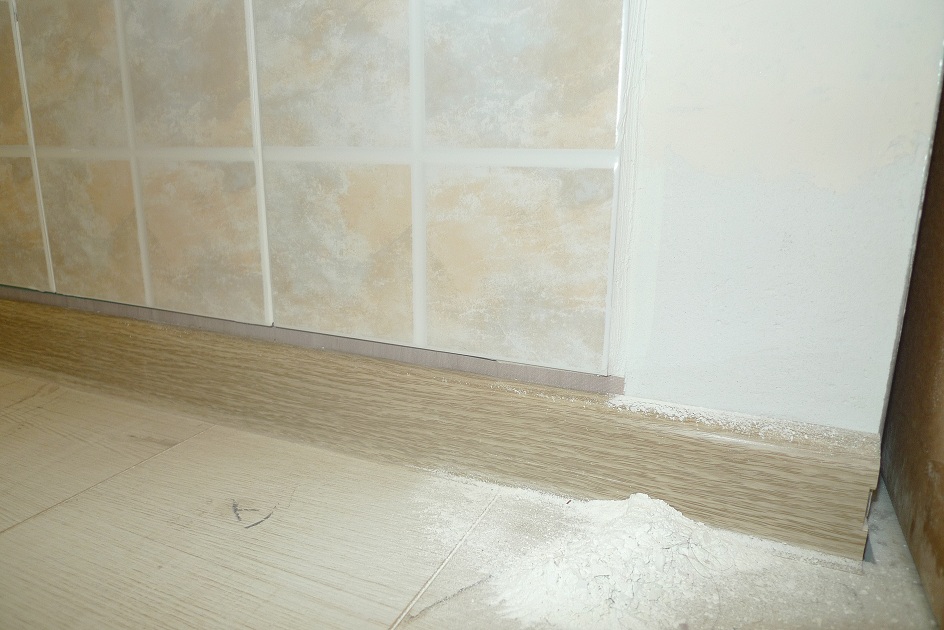

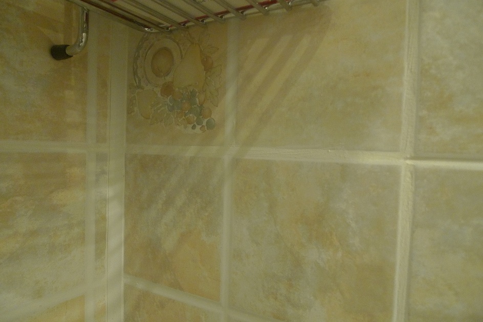

Вчера снимала затирку фартука на кухне, такую хорошую плитку не могли положить ровно(( да и затерли так( спешили очень, потому что должны были привезти кухню, доставку которой и так постоянно откладывалась.
В некоторых местах открылись
чем туда запихивать новую затирку, чтобы меньше было пустот?

Могу посоветвать только следующее: 1.(как выше говорили)-ревизия электрики. Поставить хотябы одно общее УЗО, если вышибает - искать причину в проводке-устранить

Юрий-Электр написал : это плохо, халтура. Коробки вывалятся со временем из стены. Провод на выключателе- тоже какой то "левый", похож на ПУНП, или ШВВП, не понятно... Зачем в эл.щите у вас 4 розетки на din-рейке стоят ??, для чего?? в эл.щитке- не одного УЗО не видно- подумайте о безопасности.... Вообщем- всё халтура. Ужас просто...
Юрий вопросов больше чем ответов , к сожалению :eek:
