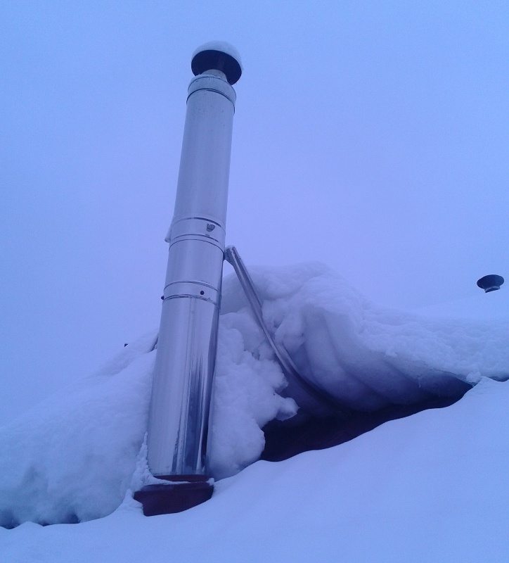

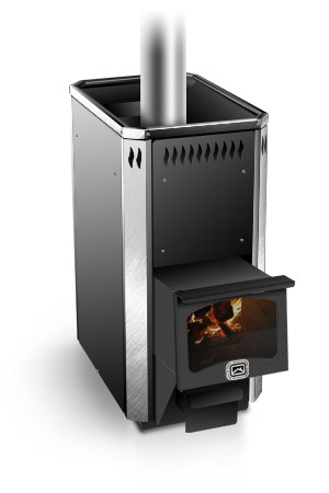

В эти выходные 25.01.14 ездили с Аней. Топил и дом и баню - очень долго и дров ушло прилично. "За бортом" было -20-25С. Такое впечатление, что из-за сильного мороза (или еще чего) эффективность печки значительно снизилась. Причины-предстоит узнать. Полноценно (так чтобы, без напряга ходить босиком и трусах/майке - как всегда:)) протопить все помещения за 6-7 часов топки не смог.

Ты понимаешь, такое ощущение что пропала тяга...я шибер во время топки держал полностью открытым (положение нижнего поддувала/зольника никак не влияло на горение), в противном случае (если чуть зажать шибер) даже воду в кастрюльке 1л, стоящую на печке, за кипятить не удавалось...До морозов - такого эффекта не наблюдалось, чуть-чуть прогрел печку, дальше зажимаешь шибер, через час на кухне можно в плавках ходить...Честно сказать, я несколько в недоумении...не понимаю сути процесса... "В догонку": забавно, что после парилки (я натопил баню до 75 С), зайдя в предбанник своей комнаты, я с изумлением обнаружил, что дымовая труба (от банно/ванных печек) ледянющая... Банная печь перестала топиться минут за 30 до этого "эксперимента" (а топилась не меньше 1,5 часов)...я то надеялся, что благодаря прогретому трубой предбаннику, использую часть тепла в своей комнате...на деле же вышло наоборот... зы: хотел выложить фотки с конвекторами, посмотрел - уже удалил. Взамен, выкладываю поездку в Словакию

Молодцы, счастливые :clapping. Я бы тоже на лыжах покатался с горочек. НО у нас как всегда работы не впроворот. :cool:. Печку твою нужно поизучать. :confused: Не понятное явление. Помывочная прогревается при открытой двери в парилку. Затем парилка закрывается. А почему только до 75? Что больше не нагревается?

Труба могла закоксоваться. Причина в холодной трубе и в смолянистых дровах (хвойных пород).

ЕгорП написал : зайдя в предбанник своей комнаты, я с изумлением обнаружил, что дымовая труба (от банно/ванных печек) ледянющая... Банная печь перестала топиться минут за 30 до этого "эксперимента" (а топилась не меньше 1,5 часов)..
"Предбанник твоей комнаты" это сан.узел? Труба у тебя "Сендвич" не теплоемкая. Она теплая и даже горячая пока топится печка в парилке.
