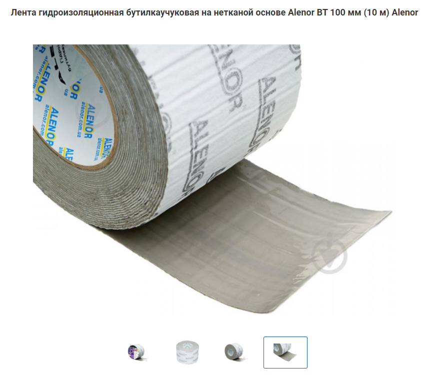

такая лента похожа на герлен ? у нее с одной стороны липучка, с другой что-то пушистое.

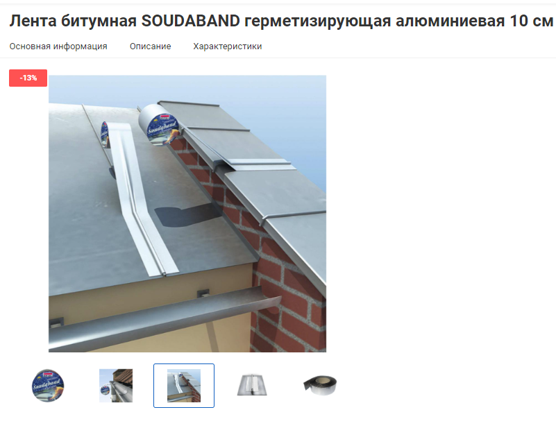

может лучше использовать клейкую ленту на алюминиевой основе ? она наверно должна прилипать сама к себе, такую например

tompen17, в гугле почитайте что такое герлен, его виды и там же найдете замену

BV, https://www.filimarket.ru/catalog/gerlen-d/gerlen-d-200-1-5/
Герлен Д 200/1,5 - материал бежевого и серого цвета, липкий с одной стороны, обратная сторона дублирована холстом для возможности дальнейшей обработки (окрашивание, оштукатуривание и т.п.), ширина ленты 200 мм, толщина 1,5 мм.
Применяется для герметизации стыков в полносборном гражданском и промышленном строительстве, а также щелей при установке оконных блоков. Может использоваться для герметизации швов, стыков, трещин жестяных и шиферных кровель и в других ремонтных работах.
поэтому мне кажется эта лента вообще не подходит для намотки вокруг труб
ps. на http://gerlen.ru/ меня не пускает, подозреваю что у них не одна лента в ассортименте
нашел
Герлен Д это дублированный холстом, а Герлен Т липкий с двух сторон
понял спс )
