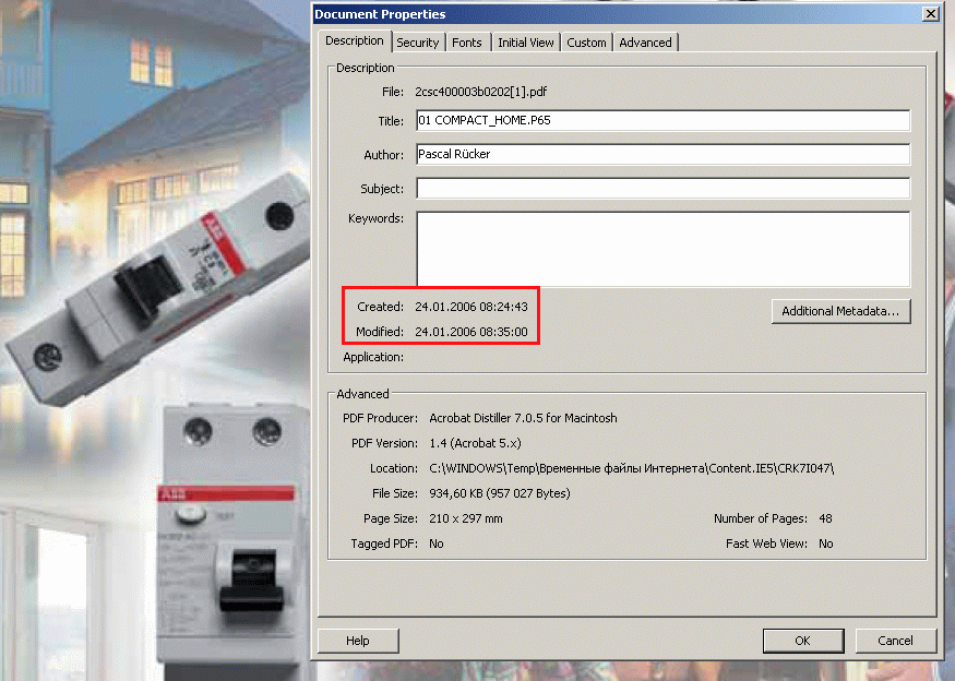

У меня самый свежий, 2011. И где-то начиная с 2009 никаких вариантов не было. Только S200 и SH200L. А вот китайских подделок на тему SH200 я вижу кучи.

Указан код каталога: 2CSC400003B0202, документы на abb.com указывают на 2006 год. http://www.abb.com/search.aspx?q=2CSC400003B0202

02.06.2012 в 17:51:50
ну так как, поддельные автоматы или нет? как вы считаете? их бы в руках подержать, рассмотреть, взвесить... а когда щиток собран -нам не известно. может, и в 2006 или раньше.

А вот смотрите. Мы тут с народом у меня на блоге разбирали на части: http://cs-cs.net/fileTrash/picTemp/AbbSH201L/AbbSH201L-1.jpg http://cs-cs.net/fileTrash/picTemp/AbbSH201L/AbbSH201L-2.jpg (осторожно, фотки большие - по 2 мегабайта!)

02.06.2012 в 18:15:19
тут, как говорится, комментарии излишни. взвешивание, надо полагать, позволило бы установить истину и без разборки корпуса.
