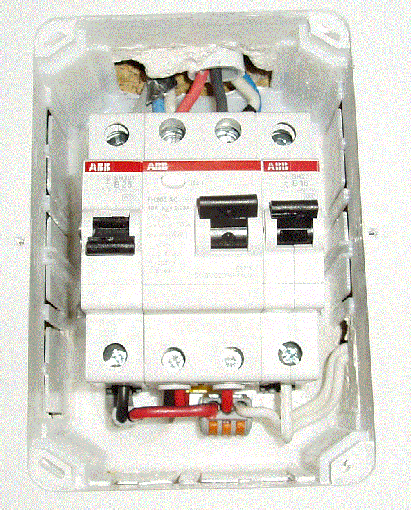

Я бы поставил маленький трансформатор в щитке на 6 вольт + реле, кнопка звонка будет питаться СНН - сверхнизким напряжением (ПУЭ). И никаких проблем :)
И ставь хоть какие угодно колпаки или не ставь вовсе и какие угодно кнопки :)

leonard написал : 30 мА мало о чем говорят, главное временное значение, как долго 30мА воздействуют.
почему вообще предполагается обязательное воздействие на кого-то? УЗО же сработало.
BV написал : Я бы поставил
некуда там уже что-то ставить.

Weld написал : некуда там уже что-то ставить.
Да ладно? Зарядку от мобилки + релюшку размером как ластик...

Хочу спросить насчет подключения дифферинциального автомата. Ситуация в том, что кверх тормашками он не работает. А иначе правильно его подключить не выходит. Особенность конструкции ранее сделанной сети под обычный автомат. Ввод фазы в дом по инструкции должен быть на клемму 1, выход с клеммы 2. Я сделал наоборот, т. к. правильно -очень много переделывать. Устройство проходит тест (нажим кнопки-откличается). Напруга подается, все ОК. Но будет ли оно осуществлять функцию УЗО, или работает просто как автомат. Схемы нет. Дифф. автомат АВДТ 32 2Р.

Weld, О. У вас поддельные автоматы ABB в щитке. Там написано SH201 и отключающая способность в 6000А. У ABB есть две серии: SH201L - 4500 S201 - 6000. Других комбинаций букв и цифирок быть не может (обратитесь к каталогам ABB). Или S201 или SH201L. То, что у вас - подделка.

Cs-Cs написал : обратитесь к каталогам ABB
обратился:
SH200 бывают 3-х видов: T,L и без индекса, соответственно на 3000, 4500 и 6000А

А хрен вам =) У меня каталог System Pro M Compact, и там только SH200L. У вас какой каталог, для каких стран?

Cs-Cs написал : У вас какой каталог, для каких стран?
полагаю еще и год выпуска имеет значение. К слову везде, где видел в продаже подобные "автоматы" обозначение одинаково. независимо от продавца и цены.
