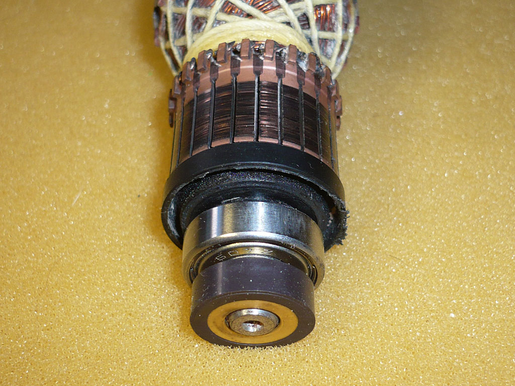

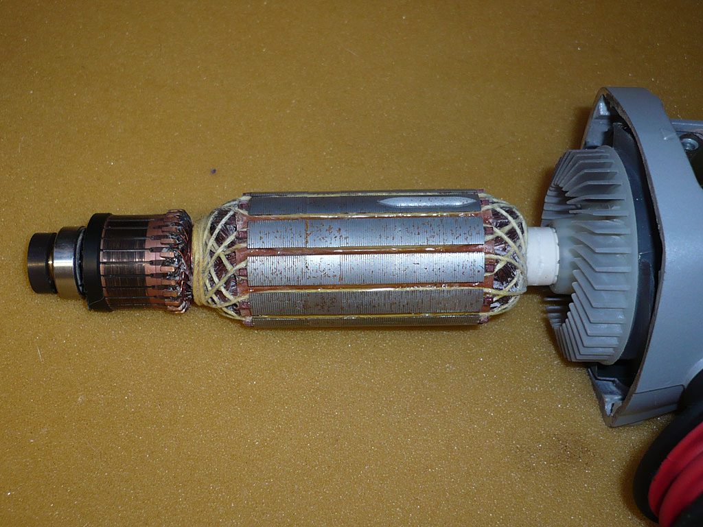

В общем, удалось вырвать очко у противника и ротор-таки под напором физической силы сдался:
У болгарки за восемь штукарей вообще нет заливки, м-да...

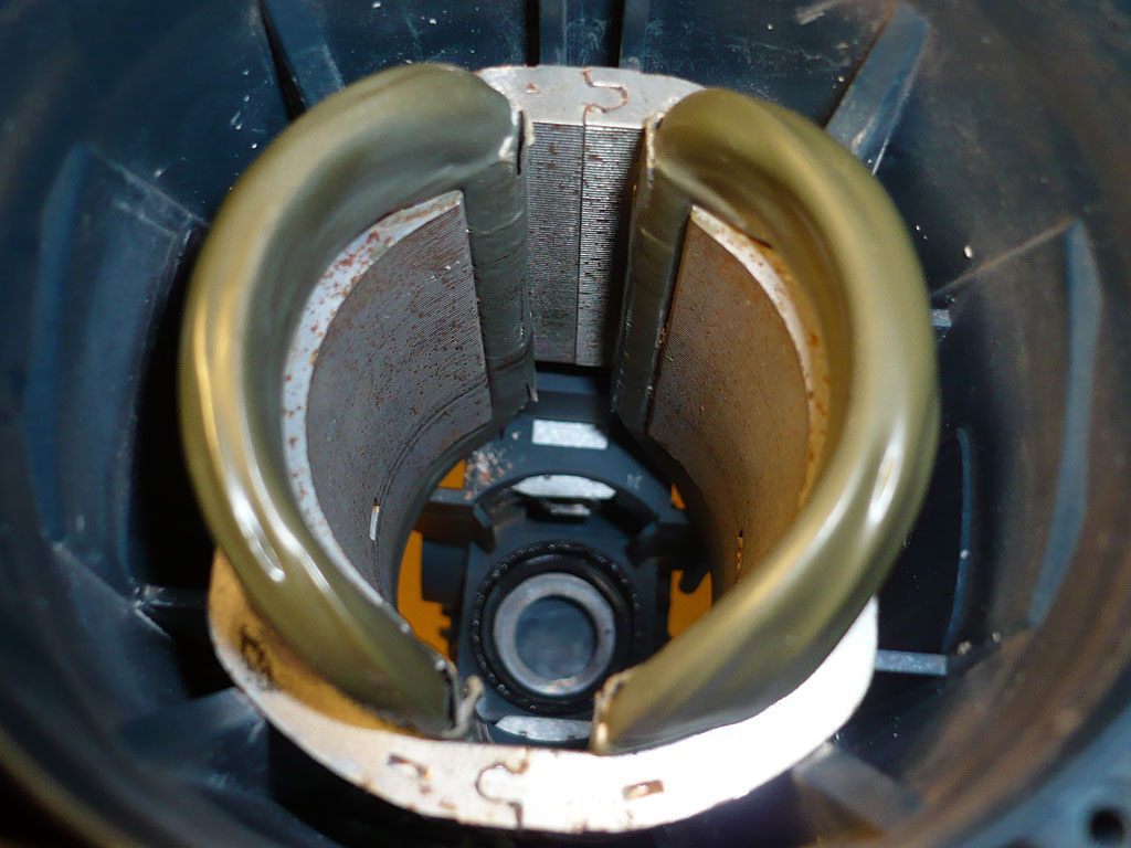

Статор:
На вид всё исправно, никаких повреждений.

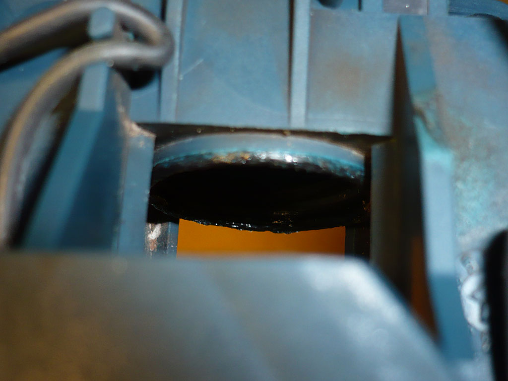

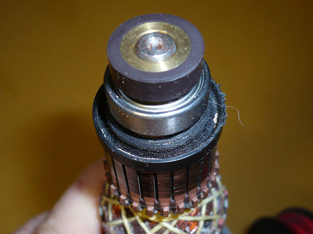

Ротор не вытаскивался потому что из-за нагрева коллектора поплавилось пластиковое кольцо и образовался буртик на кольце и в гнезде:
Никаких других повреждений от нагрева нет.
Следующий пункт - выемка статора, но он там туго сидит. Как его вытащить? На вид просто с натягом посажен. Или там защёлка какая-то есть? Просто выбить его со стороны хвоста? Там можно в железо выколоткой упереться со стороны хвоста и постукать молотком.
Диагноз не изменился - статор?
