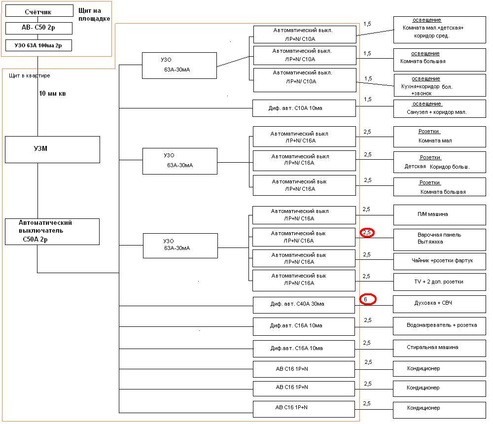

serj12 написал : вроде 6ка или 10ка Ал.Судя по схеме дом без электроплит.
Дом с электроплитами, а стояк PEN 16 квадратов алюминия.

serj12 написал : И что я должен подумать
Подумать, что ТС не очень внимательно сделал надписи ...

avmal написал : Слишком много вопросов - оттого и не сказали. В какие розетки вы будете подключать духовой шкаф и микроволновку? Зачем на освещение санузла 10мА УЗО? ...
Спасибо, про духовку и варочную панель попутал, исправил. Про освещение ванной (10 мА УЗО ), а разве не помещение повышенной опасности, ну влажно там и т.д

denito Вытяжку перекиньте к духовому шкафу. На варочную панель лучше АВ 32А поставьте. У вас 3 кондиционера, или 1 и 3 сплит системы?

Перед счетчиком, установите АВ 50А,после счетчика АВ можно и не устанавливать, только Узо63А100мА.

УЗО на освещение, можно убрать,у вас для этого есть Узо на 100мА.Сан.узел,на 30мА.

Songo написал : denito Вытяжку перекиньте к духовому шкафу. На варочную панель лучше АВ 32А поставьте. У вас 3 кондиционера, или 1 и 3 сплит системы?
Вытяжку перекинул к розеткам фартука. На варочную почему лучше АВ 32А ? Планируем 3 кондиционера.

avmal написал : Дом с электроплитами, а стояк PEN 16 квадратов алюминия.
Неравильно оценил вводные данные,приму меры воспитательного характера.А как Вам идея у ТС с дифами на 10 мА?

denito написал : На варочную почему лучше АВ 32А ?
Что бы не вызвать перегрев изоляции кабеля , можете оставить 40 А - не воспрещается.

serj12 написал : Неравильно оценил вводные данные,приму меры воспитательного характера.А как Вам идея у ТС с дифами на 10 мА?
Подскажите, а что с эти дифом на 10 мА не так, вот и Авмал про него вопрос задал:cool: Имел в виду свет в санузле.
