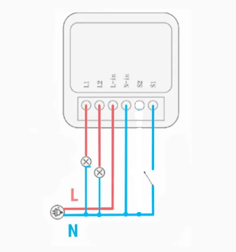

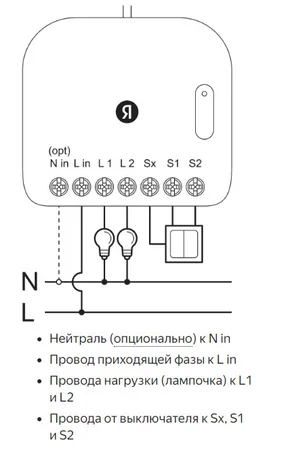

Добрый. Есть два реле Zigbee для освещений, которые напрямую подключены к станции Яндекс миди (пробовал и другой шлюз). TS0002 двух-канальное реле подключено так: TS0002 YNDX-00538 двух-канальное реле подключено так: yndx00538 Когда включаешь через физический выключатель на реле YNDX-00538 канал S2, тогда реле TS0002 теряет связь с хабом и канал S1/L1 лампы начинают вкл/выкс каждые 2 секунды. Нейтраль общая, фазы отдельно. Я так понимаю что это связанно, что выключатель физический одного реле разрывает нейтраль, а у второго фазу через реле. А как сделать правильно? Или заменить на яндекс реле?
