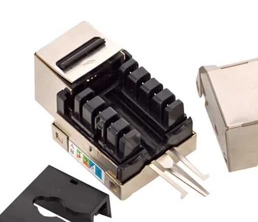

12.10.2025 в 22:00:11
Всем привет! Нигде не могу найти информации, как использовать эти 3 усика на экранированных кейстоунах такого типа. Кто может подсказать, как правильно соединить экран кабеля с ними? image

13.10.2025 в 00:08:15
andron77, я бы загнал средний "под кожу" - под экран.(или над экраном, под оболочку) А поверх крайних намотал бы жилку или нитку виток к витку, и завязал узлом.

13.10.2025 в 05:19:49
andron77 написал 12.10.2025 в 22:00
Может вообще не заработать с экраном, если не знать что и для чего делаешь, или PE не сосвсем PE.

13.10.2025 в 09:48:52
strider1978, мой вопрос был, как соединить, а не заработает ли

13.10.2025 в 11:55:51
Тут последовательность действий. От себя: дренажным проводом обмотать фольгу вместе с лапками и сверху термоусадку. Экранированный модуль

13.10.2025 в 14:10:47
калямба, я находил инфу по всевозможным видам кейстоунов, но не где именно три лепестка. Подумал, может там как-то по особому нужно..

13.10.2025 в 14:47:07
andron77 написал 13.10.2025 в 14:10
Назначение - надежный контакт с экраном и механическая фиксация кабеля.
