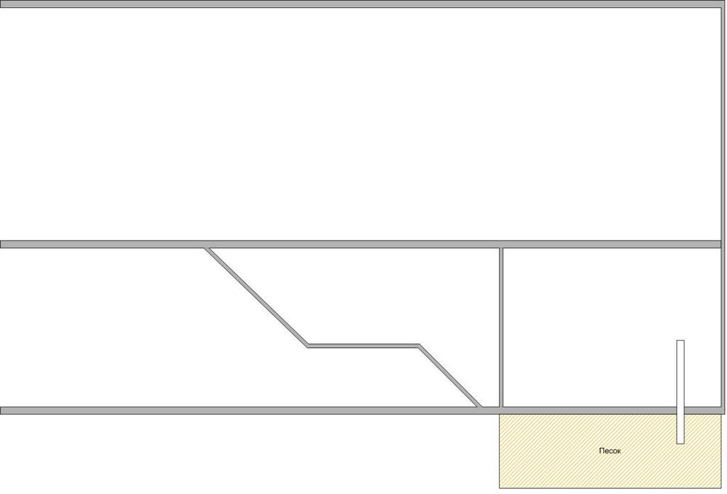

Хочу устроить скважину в гараже. Вода близко. В подвале капнеш лопатой и уже вода. Вода нужна для технических нужд. Подскажите, как быстро и дешево это устроить. У соседа рядом скважина из 32 трубы, насос тянет бешено. Вот и я хочу сделать простенькую скважину, чтобы мыть машину. Спасибо.
На сколько я понял, читая форум, мне нужно воткнуть 32 трубу, на конце которой стоит некий фильтр. Потом поставить насос и все готово. Теперь подробней.
  1. На какую глубину втыкать трубу?
  2. Как ее втыкать?
  3. Нужна ли обсодная труба? В общем, если кого нибудь не затруднит, помогите советом. Руки у меня есть, весь инструмент тоже есть. В частности сварочник-полуавтомат.

Правильно ли я понимаю, что:
  1. Раз у соседа хватает 32 трубы, то и у меня хватит.
  2. Раз вода находиться на глубене штыка лопаты, то скважина мне глубокая не нужна. Буквально несколько метров.
  3. Раз мне нужно заглубить 32 трубу, обсадная должна быть больше.
  4. Скваженный фильтр должен быть меньше обсадной трубы.
  5. Обсадную трубу не обязательно вытаскивать.
  6. Может ли вся скважина быть из ПВХ - и обсадная и питающая трубы?
  7. Как узнать какак нужна глубина скважины?

Это называется абиссинский колодец.Когда на конце фильтр и труба малого диаметра.Поднимается поверхностным самовсасывающим насосом.На какую глубину, можете спросить у соседа какая у него глубина скважины.Но для абиссинки нужен водоносный песок. Я так делал в подвале гаража.Правда бурил чтобы знать на какую глубину опускать колонну.
