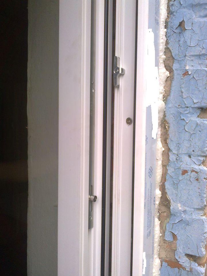

Теперь прошу совета.))) Поставили окно, вставили створки. ПРОБЛЕМА. В последний момент, когда уже остается 5 см до полного притвора, закрывается с трудом. Причем, никаких шумов, скрежетов и зацеплении нет. Просто вся створка изгибается, и даже петли немного ходят ходуном. Такое ощущуние, что слишком толстый уплотнитель. Такое вообще бывает? И что делать в таком случае? Окна-бюджетные ВИНТЕХ, которые ставят в муниципальных ремонтах.
Хотя, странно. В этом профиле резинка не вынимается, а как бы приклеена намертво, светло-серого цвета. Но это окно еще ни разу нигде не стояло. А вот я до этого тоже бу дверь балконную покупала и ставила,, из новостройки. Так у двери- WINTECH -уплотнитель черный легко вынимается и вставляется обратно. Кто с такой засадой имел дело?

ma-masha написал : Поставили окно, вставили створки. ПРОБЛЕМА.
Скорее всего неправильно стоит ответка на вертикальном импосте или раме ,смотря какое у вас окно .То есть со стороны петель .Когда закрываете оно упирается в цапфу .Открутите и переставьте ответку . А еще иногда некоторые дебилы на заводе умудряются прикрутить ответку аж вот так

ma-masha написал : Поставили окно, вставили створки. ПРОБЛЕМА. В последний момент, когда уже остается 5 см до полного притвора, закрывается с трудом.Причем, никаких шумов, скрежетов и зацеплении нет.
Может быть, банально - створка не отрегулирована по высоте и трет например снизу. Проверьте размеры створки и проема в раме, зазоры между створкой и рамой, наплав должен быть симметричный (8+/-1мм). Ключиком требуется подкрутить петли. Про ответки, вроде написали. А лучше, обратитесь к специалистам, например.
