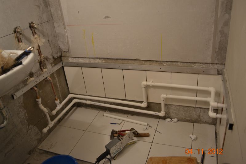

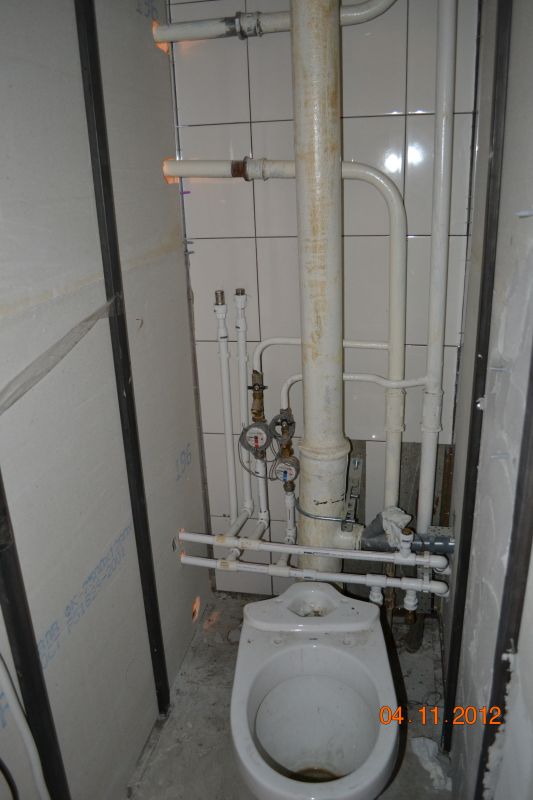

Прошлые выходные наполовину посвятила помощи ближним. Помогала приятелю перепаивать водопровод в его квартире. На это понадобилось, наверное, часов 6-8 чистого времени. Сделали поверх стен, типа времянки, а до того вся проводка состояла в сплетении гибких шлангов 10 летнего возраста. В общем, тема "левак и косяк" просто отдыхает в сравнении с тем, что там было.Ну, да ладно, теперь о себе... Вчера приехала моя мама из Чебоксар, освободила меня от кухонных проблем, ))))и ремонт сразу сдвинулся с мертвой точки. Во-первых, выбрали таки плитку в санузел-это будет "остров стрекоз" керама-мараци. во-вторых,сегодня доделала основную часть водопровода, подготовила стену под установку ванны. Правда, не прибила направляющие к стенам-выходной, шуметь нельзя.

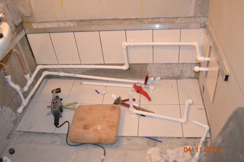

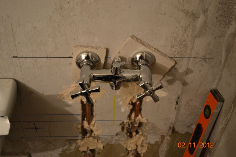

Устанавливала водорозетки в стену. начала собрала весь узел, с эксцентриками и смесителем, потом проложила между стаканчиками и стенкой кусочки гвлв с вырезанными в нем дырками. Прижала плотно к стене, зафиксировала гипсом. думала, что потом гипс сниму, но он, зараза, оказался дюже крепким. Так что местами оставила, остальную часть штроб замажу фикс олом. А водорозетки тоже вмурованы в гипс, счистила с отверстий гипс,и по месту закрепила на дюбельгвозди к стене. Теперь точно никуда не денутся. Мне кажется, что этот способ достаточно скор и хорош.

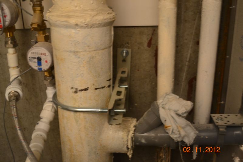

А вот эта конструкция собиралась почти полдня. Пока на рынке нашла крепеж, пока в металлоремонте просверлили отверстия по месту нужные...Только вот сама не знаю, то ли трубу закрепила к стене, то ли стену к трубе...:cool:Хотя очень старалась, чтоб было правильно...:o

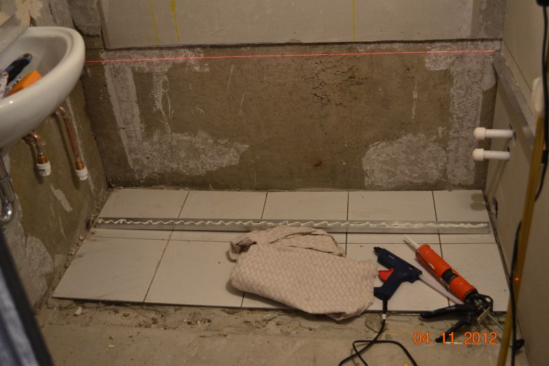

Вот креплю направляющие на стену для ванны. Промазаваю фикс олом. Выравниваю, снизу к стене прихватываю термоклеем.(поскольку нет возможности долбить стену и крепить сразу).После выходных закреплю.

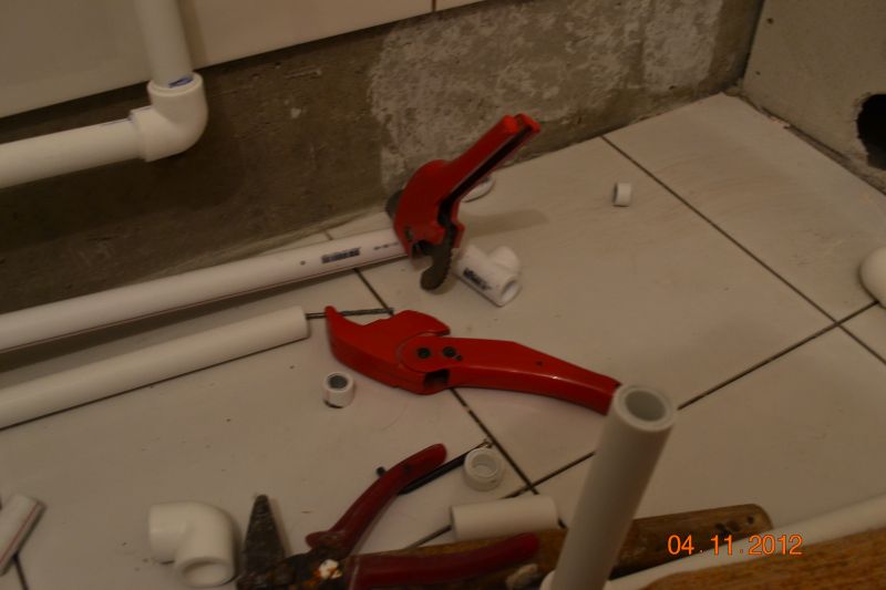

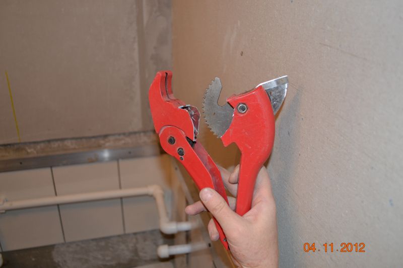

"Сломался ковшик у советсякого спортсмена"
Сегодня вечером так отчаянно паяла, что ножницы не выдержали, и сломались за 15 минут до финиша. :(

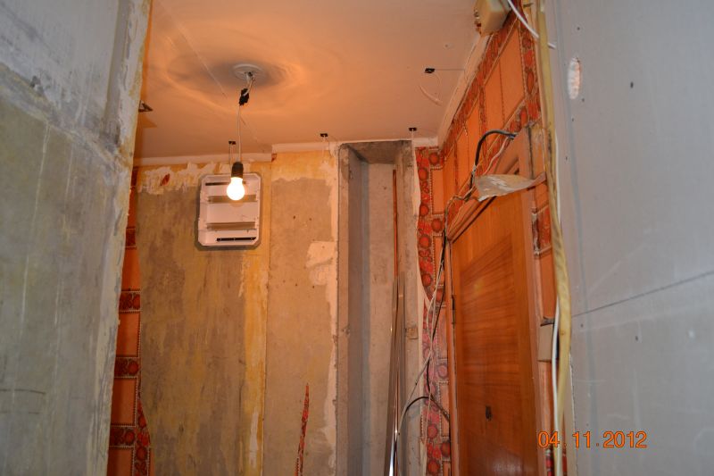

Вот несколько картинок с поля битвы;) Сгорел на работе. Крупным планом. Вот такую подушку я подкладываю под коленки. Наколенники, почему то, не нравятся.

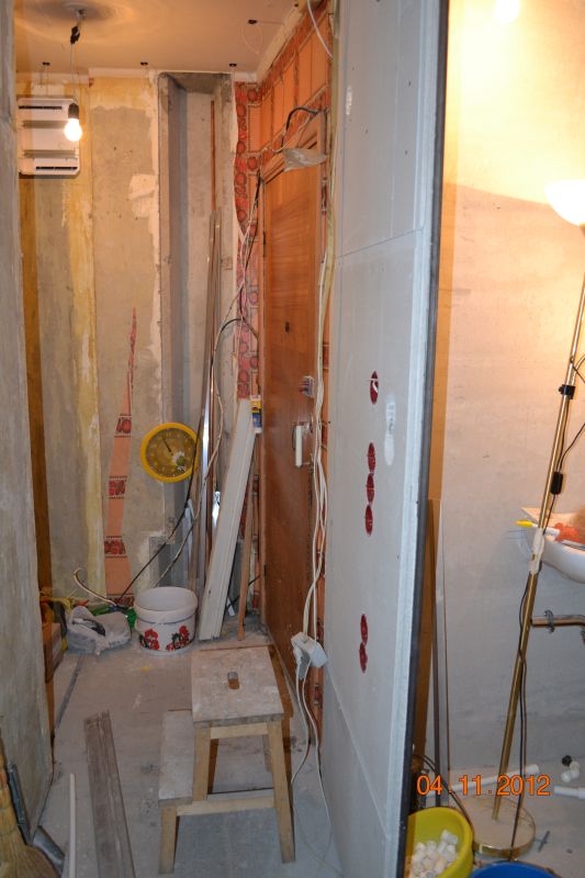

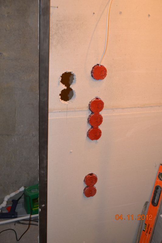

Рожки и ножки.: Я пыталась уговорить мужа на электрика, но он ни в какую. Сказал, что сделает сам. Ну-ну...Чувствую, что бОльшую часть электрики опять мне делать придется.(((Только бы мама моя подольше не уезжала обратно в Чебоксары.

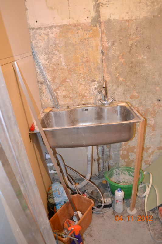

Вот так сейчас в туалете.А это вид кухни.Ничего, скоро и дотуда доберусь.:)

Вот, все-таки допаяла.)))Кстати, трубы закреплены к стене термоклеем.:eek: Не думала, что будет держать. А ведь держит.:applause:А это тыльная сторона подрозетников. Все заштукатурится со стороны ванной комнаты.Провода будут в стене.Электрику сегодня делал муж, он же мне помогал паять, где нужна была третья рука.

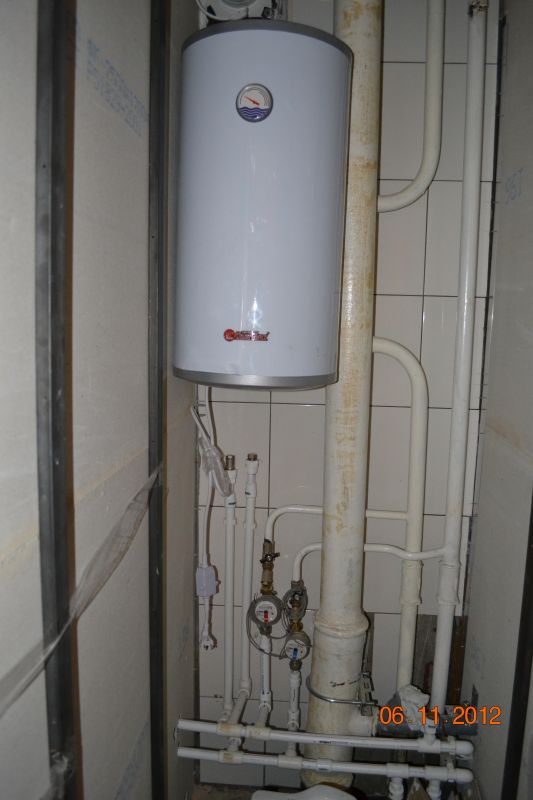

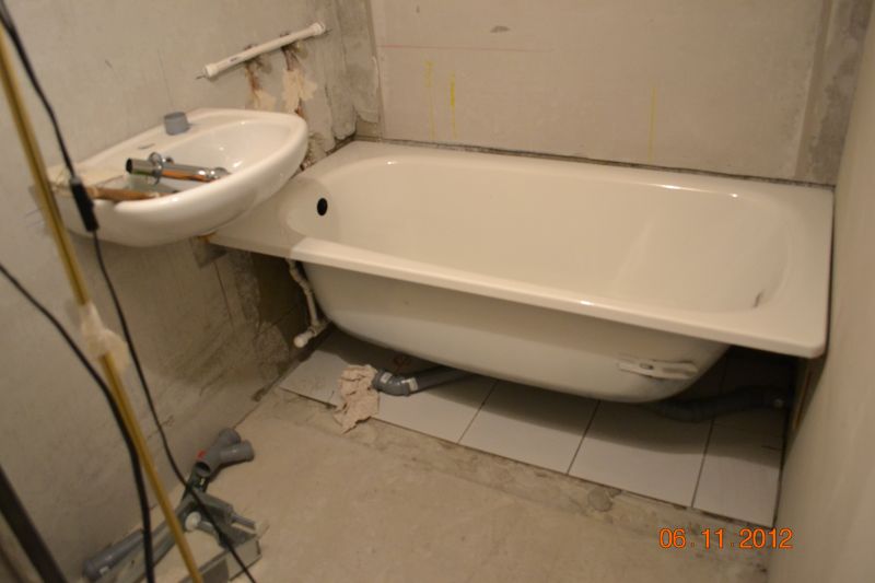

Ну вот, сегодня состоялась "примерка" ванны. Встала как влитая, с необходимыми зазорами.(Её носили отец с мужем.) И обрел-таки свое окончательное местоположение нагреватель. (Его, правда, еще придется снимать, окончательно доделать заднюю стенку сантехшкафа, потом подвести воду. Но это уже не так сложно). Еще сегодня определилась с тем, как будет выглядеть шкаф. Сначала хотела было закрыть дверцей нагреватель, а справа сделать нишу с подсветкой, зеркалами и стеклянными полками. Такие вот "понты". Но, потом подумала, что все эти подсветки и полочки займут очень много времени, а самыми большими "понтами" в моей ситуации будут: елка в большой комнате на встрече 2013 года и салат оливье на столике рядом.))) Поэтому, от полочек с подсветкой заставила себя отказаться. (Впрочем, мне ничто не помешает сделать их потом,единственная возможная преграда-их полная практическая бесполезность))) )
