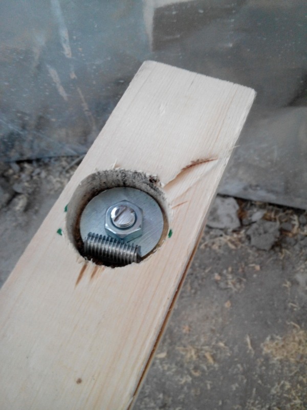

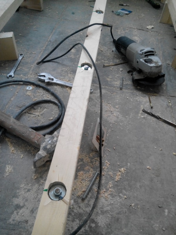

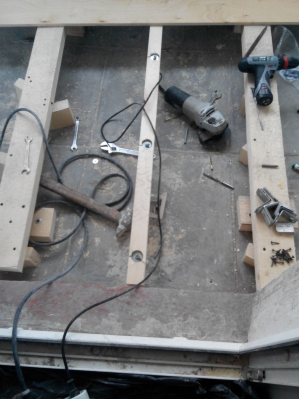

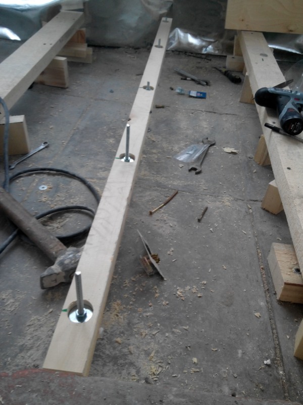

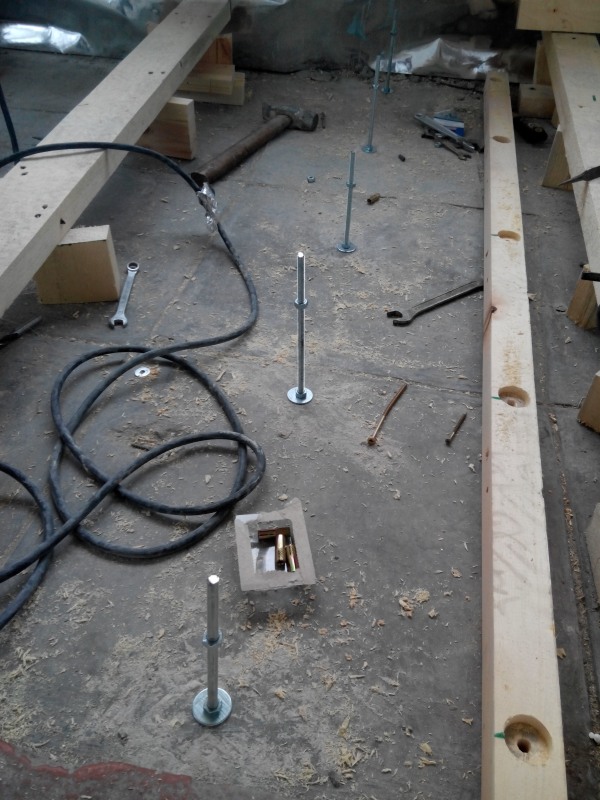

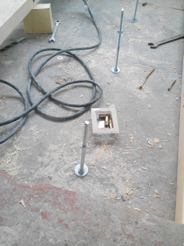

Сегодня с самого утра озаботилась тем, что же всё-таки делать с прогибающейся фанерой. Решила между установленных уже лаг поставить еще дополнительные, чтоб уменьшить пролет. Но, поскольку, способ с самодельными напиленными "стульями" мне совсем не понравился, а где взять монтажные клинья-я не знаю, то выбор пал на регулируемые лаги. Съездила в магазин, купила крепеж на 20 точек крепления. Это 3 шпильки 8 мм .60 больших шайб. 60 гаек . 20 латунных(гов...ых гильз, медных не было, зато-дешево).И перьевое сверло. Сам вопрос установки изучила вчера по инету. Решила ставить с шагом 40-50 см, как рекомендовано в технологии полов...
Вот что получилось.
Взяла брусок 50х50, насверлила в нем дырок сверлом, наверное 9мм, на разглядела, но точно, что не 8 и не 10. Потом по этим дыркам, как по кондуктору, немного, на 1 см в глубину, перьевым сверлом рассверлила под шайбу. Потом положила брусок на пол, и по нему, как по кондуктору, разметила 6 мм перфоратором места для засверливания. Потом убрала брусок, и уже 10 мм перфоратором сделала в основании дырки под гильзы. Неглубокие. Только на длину гильзы. Потом вставила в отверстия гильзы. Они, заразы, не раскрываются, как медные, когда в них начинаешь вворачивать шпильку, а нужно чем-то типа гвоздя хорошенечко стукнуть молотком внутрь. Чтобы та затычка, которая внутри, стронулась с места и расклинила эту дурацкую дешёвую гильзу. Потом напилила болгаркой коротеньких шпилек, и завернула в гильзы.
Потом накрутила гайки, наставила шайбы, и сверху в отверстия вставила брусок.
Потом закрутила сверху гаиками. Ну, естественно, выставила вначале уровень нижних гаек так, как нужно было.Потом взяла болгарку, и отпилила всерху торчащие торчки.
Прошу прощения за количество мусора, но это не оттого, что я такая неряха. Просто пылесос тяжелый, и мне его физически не дотащить до балкона.:( Поэтому спасаюсь веником. А технология очень понравилась. такая дамская, неторопливая, и совершенно не требующая супер-физических сил. И непыльная. И реально быстрая. Чем подкладки деревянные выпиливать и подкладывать. Единственное, что не помешала бы черно-красная акумуляторная болгарка;),или обычная, ну, хотя бы не 110, как моя, а 125.;) И не очень понравилось перьевым сверлом рассверливать дырки. Очень сильная вибрация. Наверное, лучше фрезер использовать. Итак, на точку нужно 1 гильза, 3 гайки, 3 шайбы, кусок шпильки. Где-то 20 рублей.Если расстояние между лагами и между креплениями 40 см, то на 1 метр нужно 6.25 штук креплений. Итого на 1 метр=125 рублей денег. Плюс стоимость бруска.
Вот и всё:)
ЗЫ Умная мысля приходит опосля(((( Надо было сразу весь балкон делать так. Чисто, аккуратно, быстро. Поверх-фанеру. И бруски-не нужны толстые-массивные, вполне достаточно таких-50х50. И вату удобнее класть. Настроить высоту подкладочных шайб, и сразу на всю площадь её-фигааак.. Она проткнется через шпильки, и всё закроет. А потом уже лаги прикрутить поверх.
