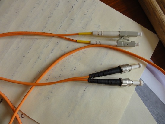

...и совсем дополняю мысли. Если это оптоволокно выглядит как на фотке (валяется у меня тут какая-то хрень), то проблем с протяжкой у меня не будет.

О! И ещё вопросы:
  1. А если купить оптический патч-корд прям щас и проложить его до этажного щита? Какой нужно купить? Вот отсюда (http://abn.ru/catalog/hyperline/optic/index.shtml) можете ли подсказать модель? Пусть он лежит уже сейчас, а дальше они его пусть разваривают в этажном щите?
  2. Собственно какой к нему можно взять проходной разъём, дабы воткнуть в патч-панель? http://abn.ru/catalog/hyperline/optic/coupler.shtml На фотке у меня вон какой-то двойно патч-корд. Вот я могу заранее такой сдвоенный и проложить. Пусть будет две оптики.
