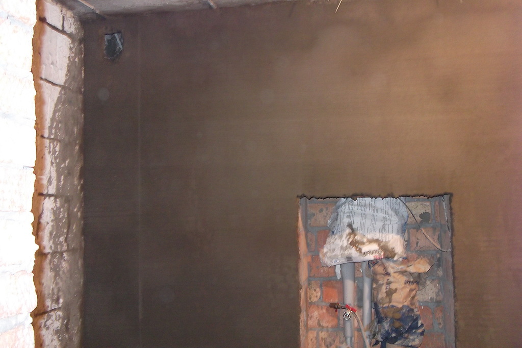

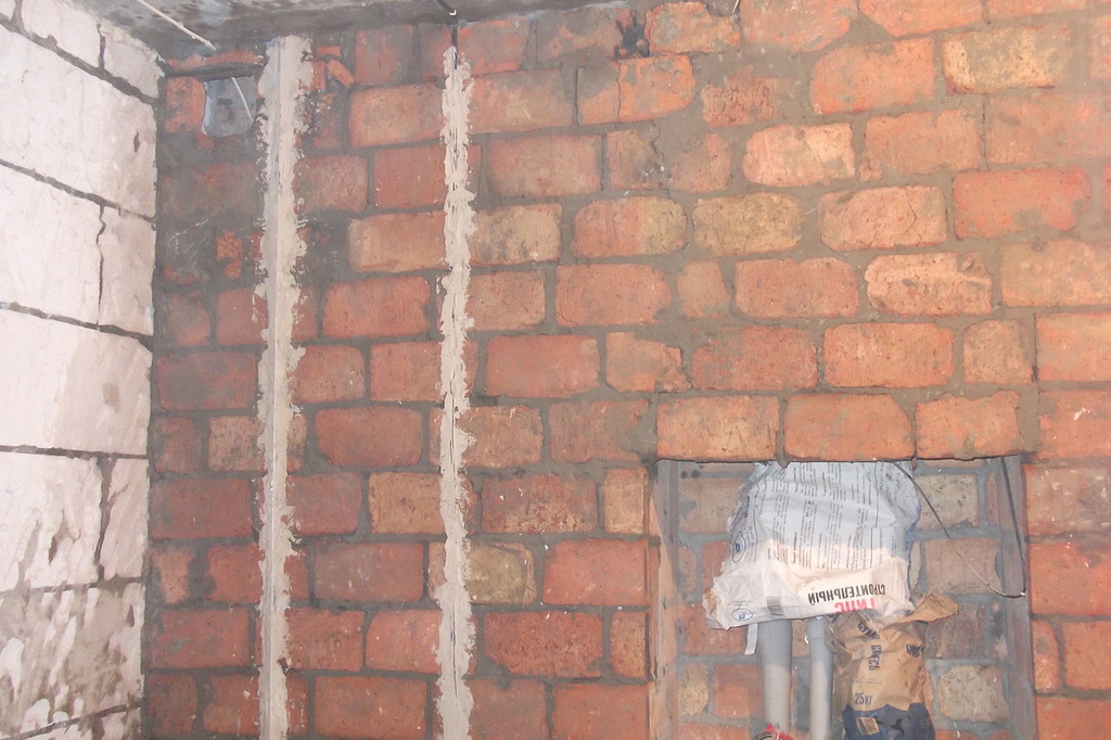

Очередной объект, сам клиент не чего от нас не просит и не требует и мы начали делать штукатурку, и как всегда делаем все 4 угла в 90*;)

Юрасик написал : мы начали делать штукатурку, и как всегда делаем все 4 угла в 90*
чёт ни одного прямого угла и не видно! ни на одной из пяти фотографий!;)

koris написал : чёт ни одного прямого угла и не видно! ни на одной из пяти фотографий!
Так только начали делать разве не написал!

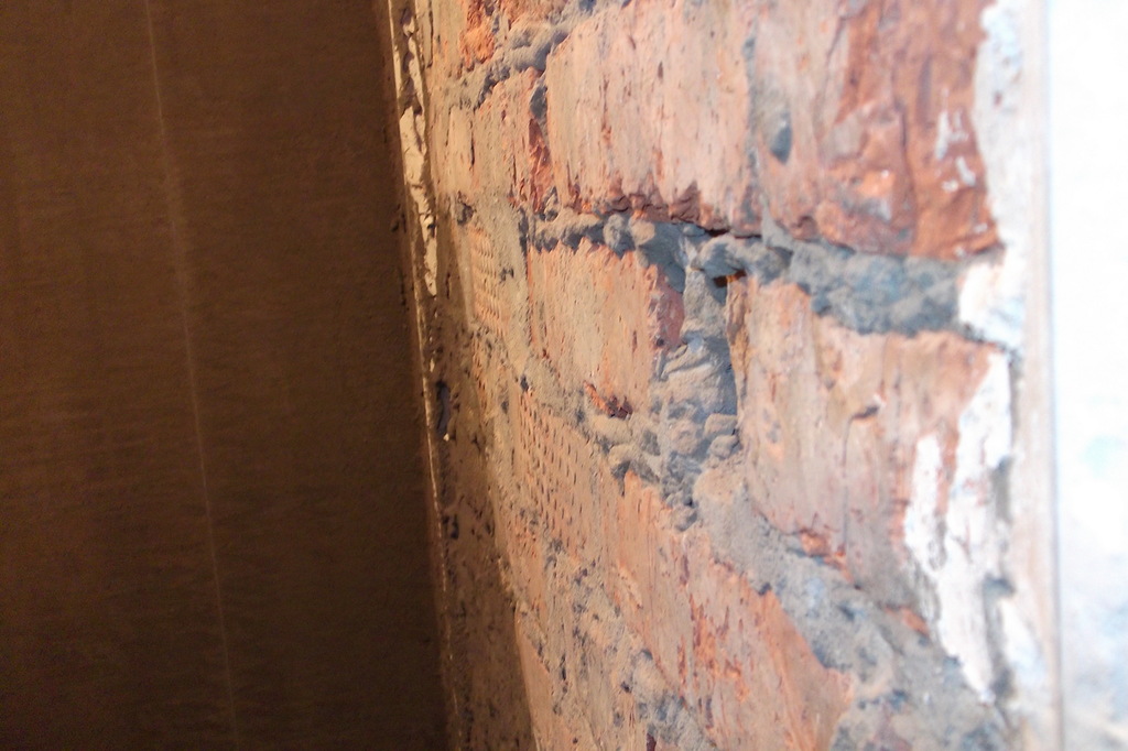

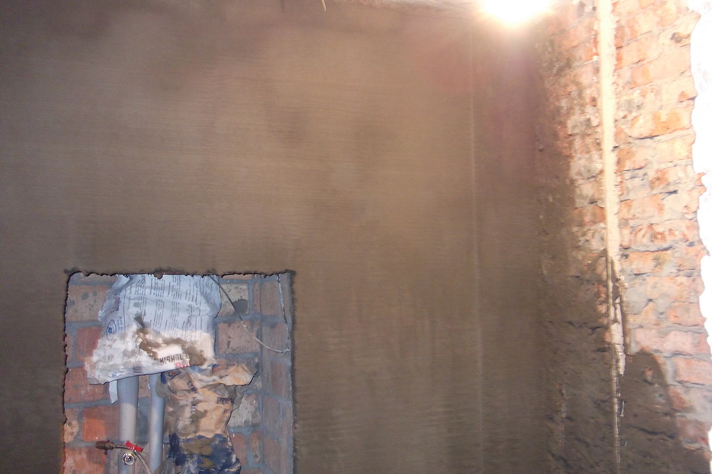

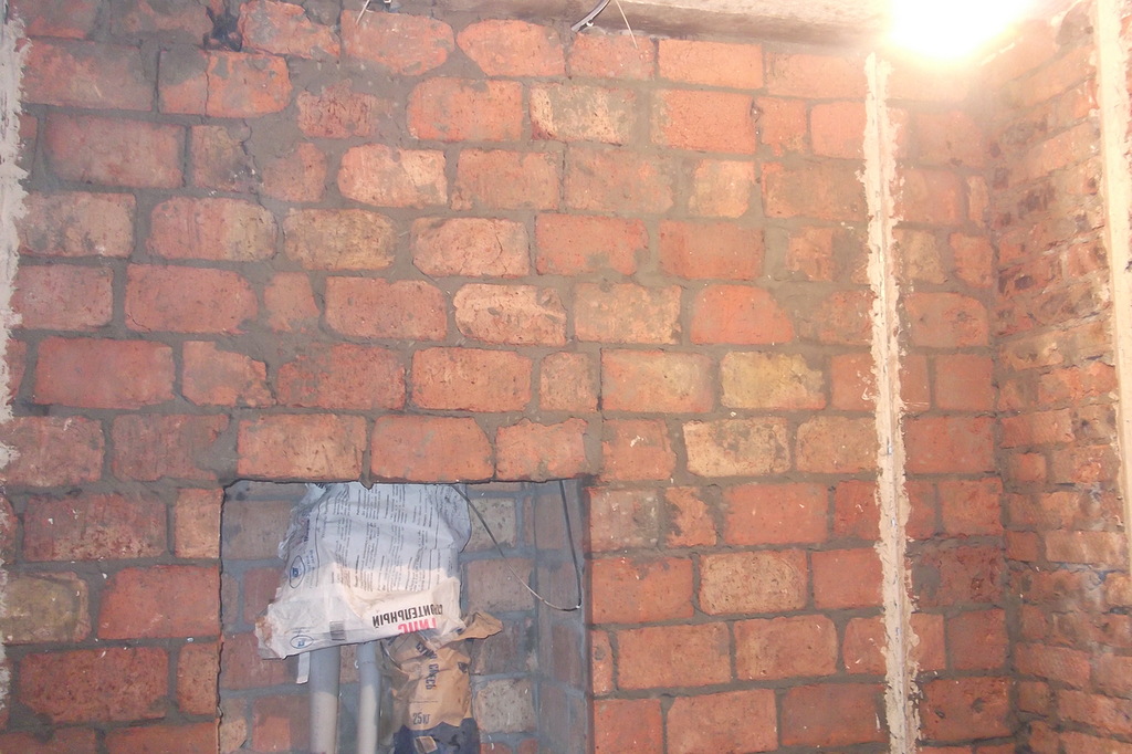

Специально для вас с ходил только что на объект благо он в 3 минутах от моего дома и сделал фотографий! за фото не вените так как фотографировал и держал сам,напарника не было!:(

koris написал : ПыСы И всё равно считаю, что 4 прямых угла в комнате - излишний расход материала, возможный попандос с откосами. У меня знакомый много лет назад делал ремонт, у него одна стена была короче другой (параллельной) на 9 см. Мастер ему выводил эти 9 см. И зачем? Лично я не вижу в этом большого смысла.
Странно! У нас столько объектов было сделано,даже и не вспомню про ваши 9 см везде где то от 2 мм и до 1-2 см редко очень 3-4 см максимум было хотя у одного клиента на одной стене левая сторона доходила до 5 см и это было всего один раз вот эта стенка а так видно что слои где то 1,5-2см в зависемости от плоскости стены
