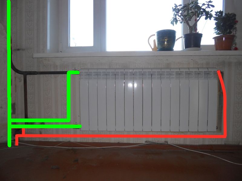

psnsergey написал : Какая подача, верхняя? Тогда ясно. Да, нормально грелся бы при перекрещивании.
читайте внимательно что я написал, раз уж мы пытаемся выяснить истину в полемике... "на 1"вом стояке байпас 3/4, подводы к р-ру тоже 3/4, байпас горячий как и стояк подводы еле теплые, то есть только с учетом теплопередачи от соседних труб... "-этим я хотел сказать что радиатор не плохо прогревался, а в него вода вообще не шла, все шло через байпас, оно и понятно если подводы и байпас одного диаметра то потоку проще по пути наименьшего сопротивления...
если стояк был бы справа от радиатора, то можно было бы поставить дюймовый кран с американкой, и тогда 3/4"ной байпас был бы в самый раз, но у меня стояк был слева, в таком случае максимальный диаметр подводов от стояка 3/4, соответственно байпас 1/2, а радиатор никто и никогда не планировал перекрывать, люди оттого и меняют их чтобы дома было тепло и хотят чтобы он работал постоянно...
такое ощущение что что я спорю с теоретиком...в свою очередь последние 2 года чуть ли не ежедневно меняю радиаторы, и если честно спорить ни с кем не хочу, мне от этого ни тепло ни холодно...я уже убедился что подводы всегда 3/4 а байпас 1/2, независимо от диаметра стояка, если конечно УК не вносит свои проектные условия, но в таком случае все вопросы заказчика будут к УК, а не ко мне....

Олегович написал : оно и понятно если подводы и байпас одного диаметра то потоку проще по пути наименьшего сопротивления...
Нет, непонятно. Это неправильная гидравлика у Вас. Потоки будут распределяться пропорционально сопротивлениям параллельных ветвей, но чтобы вода вообще не шла в одну из них - это надо её перекрыть.
Олегович написал : байпас 3/4, подводы к р-ру тоже 3/4, байпас горячий как и стояк подводы еле теплые
А это означает, что подача нижняя, и гравитационный напор от радиатора практически полностью компенсировался гидравлическим напором от байпаса. Перекрещивание помогло бы, даже если бы байпас был 1". Более того, если бы Вы переделали байпас на 1" (особенно если при этом байпас был бы просто отрезком стояка, без изгиба стояка, как обычно делают, а отводы на батарею расположены как можно ниже и рядом), батарея начала бы отлично греть и без перекрещивания, только на гравитационной циркуляции. ;)

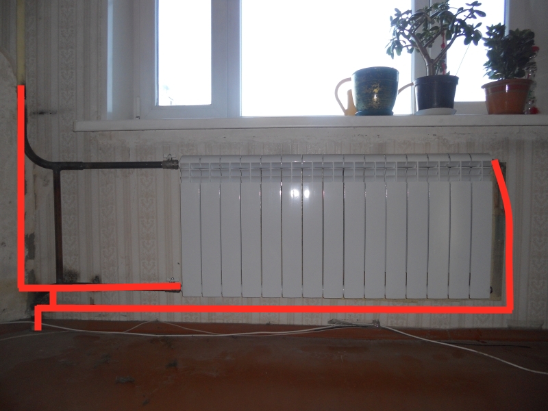

psnsergey написал : батарея начала бы отлично греть и без перекрещивания, только на гравитационной циркуляции.
обычно когда работает гравитация, подача должна быть сверху, и носитель циркулирует за счет охлаждения и соответственно утяжеления и движения вниз носителя....не так ли? или еще есть какие варианты? подача в том доме где я заужал байпас была нижняя...
и правильно ли я понимаю вашу идею на рисунке?

Олегович написал : правильно ли я понимаю вашу идею на рисунке?
Вот она, зелёными линиями: Работать будет и при подаче снизу. Вводы в стояк как можно ближе друг к другу, чтобы гидравлическое падение на стояке при подаче снизу не работало "против" естественной конвекции.

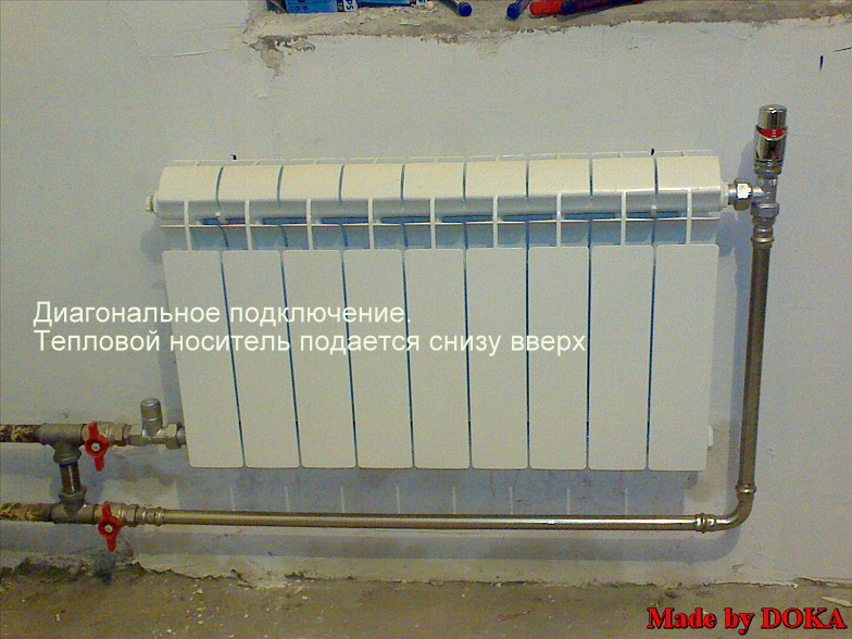

psnsergey написал : Работать будет и при подаче снизу.
спасибо, я наверное лучше стояки подушу...уверен на 99% что такая схема не будет работать...

Олегович написал : уверен на 99% что такая схема не будет работать
Ну разумеется, а гравитационные системы водяного отопления - миф. :)

psnsergey написал : Ну разумеется, а гравитационные системы водяного отопления - миф.
я не о том что миф, просто сторонник более реального варианта подключения, как на фото (сгона до кранов и пресс-нержи это конечно не касается) под реальностью я подразумеваю что радиатор может быть довольно длинный и боковое подключение может не так эффективно работать как диагональ...
