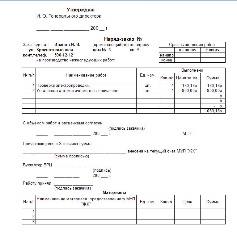

2- уточнить в ЖЭКе сколько будет, стоит нужная Вам работа (после обсуждения эт. щита по фото). С получением на руки разрешающего документа
3 – и сколько запросит электрик ЖЭКа (напрямую)

Фото будет завтра ,какой разрешающий документ нужно получить в жеке ?
20.06.2012 в 21:18:39
fed-vitalii написал : какой разрешающий документ нужно получить в жеке ?
Чек об оплате. И наряд где прописаны работы с ценами. Подпись, например главного инженера и печать. Но нужно уточнять. Главное не наезжать и не требовать. Просто получить информацию.
Примерно так.
