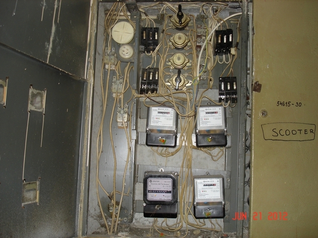

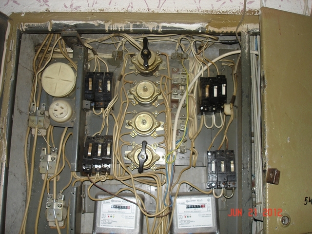

Dale написал : Блин, разные государства - а советуете как соседу по площадке!
На бумаге разные. А так все по-старому. Не исключу, что и вообще до лампочки будет. Направят к электрику, типа ему платите и все.
Dale написал : На самом деле бывает что заменить автоматы на одну квартиру сложнее, чем перебрать щит целиком.
Верно. Так как отсутствует доступ к ВРУ. Да и прав нет на 2 часа подъезд рубануть. Дальше пакетники со следами КЗ, греющиеся шлефы нулей, путаница на нулевых колодках, подключение соседских кабелей как попало и т. д.

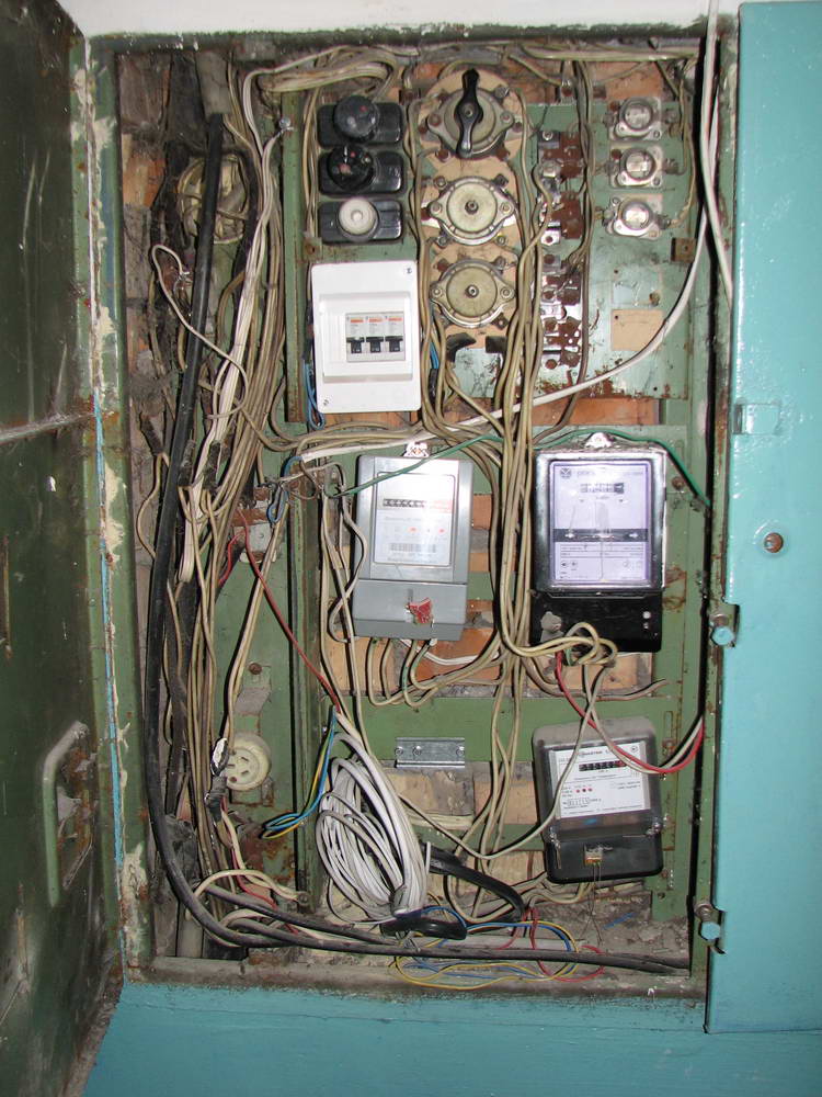

В таком щите, который показал нам Посетитель, не то чтобы под напругой подключать страшно, а даже открывать не хочется. Увы это бич нашей коммуналки. К примеру, если текут трубы - их меняют / заваривают / ставят хомуты, да и пожара от воды не бывает. А тут - сплошной кошмар, кроме как выкинуть всё и сделать наново выхода нет. Но это уже совсем другая история, и за деньги утопающих.

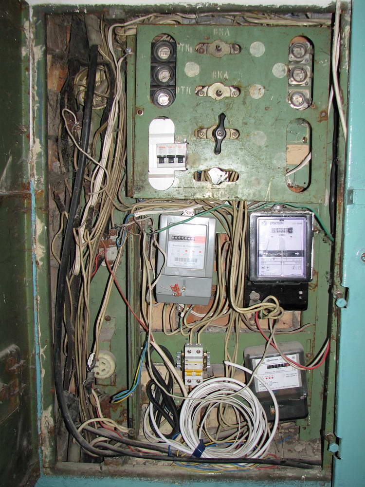

Вот и он , сильно страшненький ? верхние с лева три автомата подлежат замене , что скажете , стоит туда соваться ?
alexposter
alexposter
Регистрация: 13.05.2008
Львов
Сообщений: 1079
22.06.2012 в 00:50:04
fed-vitalii, ваш щит вполне себе ничего, даже не горел ниразу. Поменять можно конечно, но имейте ввиду, что справа от ваших автоматов - пакетники, и они под напряжением. Но если вы подвели в квартиру новый кабель - значит вам нужно выкинуть старые автоматы, пакетник, провода со счетчика, вместо пакетника поставить вводной автомат ампер на 32 или 40, от него медью 6 мм2 на счетчик, а прямо со счетчика - в квартиру. Все эти работы лучше делать днем, руками электрика из ЖЭУ, и естественно, с отключенным напряжением. Провода все менять от фазного изолятора вплоть до счетчика. Со счетчика прийдется срывать пломбы, и вам очень желательно пойти в районный РЭС, написать заяву на перепломбирование, и уплатить за данную услугу в кассу (всё это - после замены проводов и вводного автомата).
