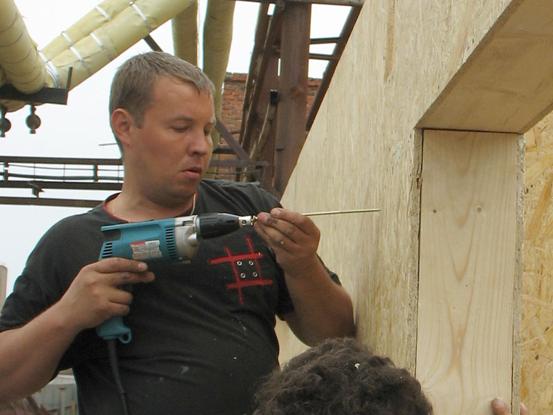

29.06.2012 в 01:13:35
Rin@t написал : Дапазон применяемых саморезов примерно 75-120 мм , а возвожно и 150 мм.
Макита 6823 (570Вт, 2500 об) не особо напрягаясь загоняет в сосну 6х240, так что указанный крепеж для него будет семечками. При этом, полегче и в полтора раза дешевле предложенного к рассмотрению 6805

29.06.2012 в 21:51:25
Я всегда об этом догадывался ( ненапрягаясь 6х240 мм в сосну). Сетевое питание делает чудеса. Но есть момент, когда говорят про Makita 6805 , то всегда ему противопоставляют модель Makita 6823 как более дешевую, и как видно более мощную ( 570 Вт). Прочитав описание я видел следующее- шуруповерт Makita 6823 оснащен эффективным сцеплением, обеспечивающим вращение рабочей насадки только при установке ее в шлиц крепежа и создании некоторого надавливающего усилия. Это позволяет заворачивать подряд сколь угодно много шурупов, не выключая при этом инструмент. Это же сцепление останавливает вращение по достижении определенного затягивающего усилия. Начало обычно для "гипсокартонников", но она еще работает ( если я правильно понял) как расцепляющая муфта при " недокруте" , что сильно добавляет в копилку неубиваемости. Расскажите об этом подробнее.

Вы хотите сказать, что закручивая 6х240 мм, клин не был достигнут, крепеж равномерно входил в сосну?

Rin@t написал : Вы хотите сказать, что закручивая 6х240 мм, клин не был достигнут, крепеж равномерно входил в сосну?
это само-собой, иначе бы мы их не применяли для этих целей :)

Eddy21 написал : это само-собой, иначе бы мы их не применяли для этих целей :)
может в масло стоит макнуть, или суровые мужики себе такое не позволяют?;)

sanya1965 написал : может в масло стоит макнуть,
зачем? оно и так нормально влетает
