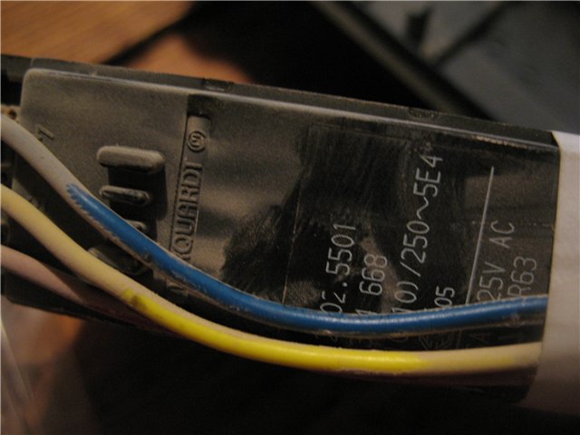

Вспомнил почему-то сетевой кабель Хилти: опять сегодня мелкими бокорезами перекусить - с трудом... вещь... и опять не посмотрел маркировку...:(

Патрон это расходник, и стоит он всего 20 баксов. Правда, ходит не так долго, как хотелось бы. Может моща сказывается, а может и резиновое кольцо свою лепту вносит, что наверняка. На вертикалках АЕГ хорошая кнопка (как на Хилтях). Надёжная.
rem273 написал : ... вещь... и опять не посмотрел маркировку..
С завода обычно Patelec стоит. Долго ходит, если не перебить.

Kvost написал : Фото начинки нет?
Как добрался до начинки, руками уже стало жалко брать фотик. На следующем екземпляре сделаю. Наверно это хорошо - на якоре стоит съёмная шестерёнка.
rem273 написал : Чаще - навороченная кнопка,
Да на Суперах особенно ранних кнопка уходила щаще. На других их инструм. с кнопками проблем больше невстречал ниразу.
Kvost написал : На вертикалках АЕГ хорошая кнопка (как на Хилтях). Надёжная.
С вертикалки повыше (у них кнопки все той фирмы)
