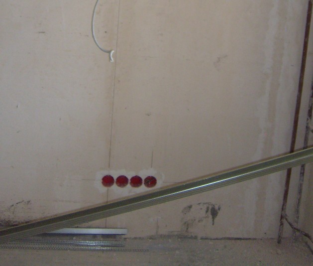

Кстати, никто не пробовал делать кондуктор на 5 мест из стальной полосы или бруска для простоты, скорости, и точности разметки? ИМХО, под алмаз 68 наверное не лишним будет?

BV написал : никто не пробовал делать кондуктор на 5 мест из стальной полосы или бруска для простоты, скорости, и точности разметки? ИМХО, под алмаз 68 наверное не лишним будет?
Наверняка пробовали многие, но пришли к выводу, что это лишнее.

BV написал : Кстати
Вот народу делать нечего - я уже забыл когда эту приблуду приобрёл,но только по ней и ставлю.А то какие-то 71 мм...

serj12, из чего сделана? можно фото покрупнее?

BV написал : из чего сделана? можно фото покрупнее?
Это с поисковика Яндекса.картинки Batibox.Моя на объекте.Это пластик,очень удобна по ГКЛ(она собственно под него и предназначена),но никто не мешает использовать и по другим основаниям - разметил один подрозетник,высверлил и относительно его как хочешь так и строй систему - хоть горизонталь,хоть вертикаль.Попадание по ВСЕМ стандартным подрозетникам.Никогда не испытывал проблем с уровнем установки.

serj12 написал : Это с поисковика Яндекса.картинки Batibox.Моя на объекте.Это пластик,очень удобна по ГКЛ(она собственно под него и предназначена),но никто не мешает использовать и по другим основаниям - разметил один подрозетник,высверлил и относительно его как хочешь так и строй систему - хоть горизонталь,хоть вертикаль.Попадание по ВСЕМ стандартным подрозетникам.Никогда не испытывал проблем с уровнем установки.
точнее она называется "установочный шаблон для сухих перегородок", а то Batibox это целая серия установочных изделей, стоит рублей 300, удобное приспособление

Kamto написал : "установочный шаблон для сухих перегородок"
На коробке от неё так и написано - для Batibox-ов.Купил за 380 р по-моему.
