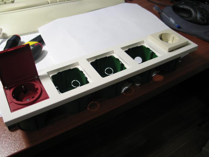

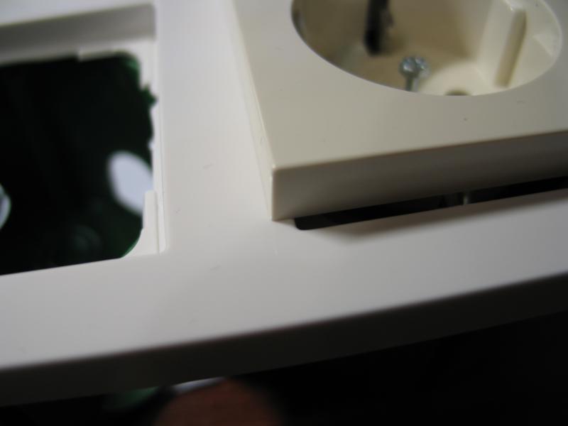

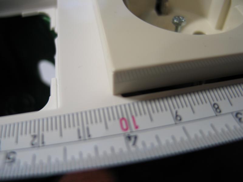

30.07.2012 в 23:52:21
Купил 5-и местную рамку. Вот такое смещение набегает:

andron01 написал : Купил 5-и местную рамку. Вот такое смещение набегает:
А как вы механизмы выставляли, если трёх из пяти не хватает? Сначала надо выставить все механизмы, а потом смещение разглядывать.

31.07.2012 в 00:33:53
avmal написал : Сначала надо выставить все механизмы, а потом смещение разглядывать.
Ну тогда механизмы установленные в ряд разопрут подрозетники по ширине и рамка налезет. Но такого же не произойдет с подрозетниками вмурованными в стену, они же в стене жестко стоят.

31.07.2012 в 02:48:50
avmal написал : А вы попробуйте не коробки вмурованные выставлять, а механизмы - там для этих целей отверстия специальные сделаны.
Вы предлагает сместить механизмы относительно центра подрозетника, чтобы механизмы встали в рамку. Но дело в том, что если использовать шурупы с головками потай, то у этих шурупов головки под шляпкой имеют коническую форму, соответственно, как бы мы не двигали механизмы, после затягивания шурупов они все равно встанут по центу подрозетника.

31.07.2012 в 03:20:38
avmal написал : Механизмы после затягивания шурупов встанут туда, куда вы их поставите.
Это я так понимаю, если 2 шурупа установить вертикально (в верхнее и нижнее отверстие механизма), то тогда механизм можно смещать по горизонтали. А если 2 шурупа ввернуть горизонтально (по бокам механизма), то по горизонтали уже механизм смещать не получится.
