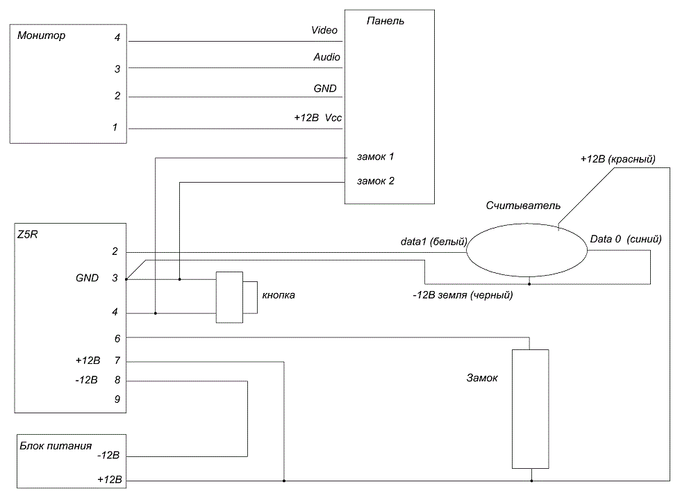

в принципе понятно ,что будет на практике посмотрим...я был бы очень вам признателен за принципиальную схему ,не подробную а типа ...замок к контроллеру итд а к каким клеммам я уже разберусь по схемам подключения...

Все понятно огромное, СПАСИБО!!! а на камеру в вызывной панели 12 в не надо?

При вызове, с монитора подается 12 в на панель. Другой вопрос ..если вам надо чтобы камера постоянно работала, например если сигнал с нее шел бы еще и на регистратор - то можно было проделать пару манипуляций, и запитать камеру от отдельного блока питания. Не всю панель...а только камеру внутри.

так или нет..

ошибочка у вас вышла. сейчас подправим.

кстати..замок у вас электромагнит?

да .vizit ml 400-40
