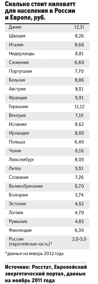

Dima007 написал : по нынешним ценам на электричество в Украине
в Украине очень сильно датируется электричество, вот для сравнения соседние страны а по 1.08 руб я уже давно не видел у нас электричества

юра Т написал : в Украине очень сильно датируется электричество
нет, просто в украине дохрена и больше атомных станций, а в россии одни гидро.............(хотя не, аэс тоже есть...........но вот площадь страны и кол-во населения);) п.с. - а вообще, липездричество(себестоимость) дешевле грязи, думаю государство с нас имеет свои 200-300% навара, если не больше:(
