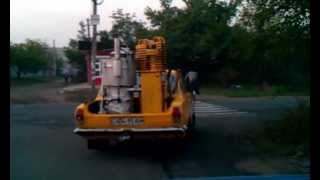

sledoput написал : Если потраченные нормочасы приложить к несложным авторемонтам - хватило бы и на горючку и горилку:). Трудозатраты здесь атомные.
Я тоже сначала не поверил, что за полгода по вечерам, мужик сделал газ ген. Но сварные швы не обманывают, сделано на вид кривовато-Х#$вато, сварные швы это подтверждают. Блин, но 45 баксов на каждой заправке волговского бака - так греют душу!
А в месяц это баксов 200!
Нормочасы уже окупились я думаю.
Три месяца ездит и потихоньку аппарат вылизывает. Искрогаситель этому пример.

Газ ген авто пока на ходу. Модернизация газового сапуна искрогасителя, путем установки старого глушителя.
Пришлось перебрать подвеску.
Все же вес и машина уже старенькая.

Сообщаю подробности о Волге на дровах.
Пробег на дровах уже около 10 000 км. Поскольку мотор пробежал в общем около 80 тыс. км. Была проведена ревизия поршневой.
Износа, после 10 тыс. км пробега на дровах, не зафиксировано.
Сейчас ведутся работы по уменьшению вертикальных габаритов газо-генератора.
Милиция на дороге лишних вопросов не задает. Такое понимание редкость.

Из опыта эксплуатации газгенов, ресурс мотора можно существенно повысить. В случае перевода системы газогенерации, с древесной чурки на обожженную древесину, или древесный уголь.
Достаточно обжигать предварительно, дровишки в костре, или железной бочке. Или просто в яме, траншее, канаве, прикрытой железным листом, типа кусок жести.
Смолы в газогенераторе практически не образуется. Фильтры работают в мягком режиме. Газ высокого качества. Масло менять по графику, лучше конечно синтетика, типа Мотуль. Двигло может работать хоть миллион км. пробега.
На стационарном электогенераторе до 100 000 моточасов, до капиталки поршневой, совсем не проблема.
Повторяю, главное менять и ревизировать фильтры, масло, прокладки и следить за сапунами и уплотнениями. Особенно важно, хорошо залючивать топливник. Иначе помпаж, (подсос смеси) и бабах!
