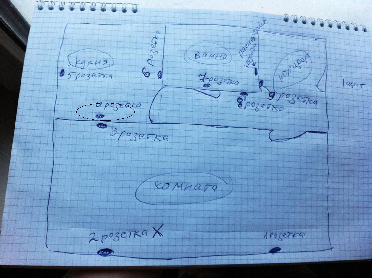

lel написал : какое это имеет значение, если была проложена новая проводка и поставлены новые розетки и выключатели?
Новая проводка у вас не была проложена - были прикручены аппендиксы к старой проводке в местах установки розеток от застройщика, а к их концам подключены новые розетки. Местом повреждения может быть любое из мест подключения этих аппендиксов, а быстрее всего их несколько.
lel написал : ну, конечно, были надплинтусные ,я об этом уже писала, и дергалки-выключатели были.
Вы об этом рассказали уже после моего вопроса, правда, отвечая не на мой.

lel написал : поэтому лезть внутрь розетки не могу, кроме как штепсельной вилкой снаружи.
а можете крышечку с розетки снять и сфоткать? (для безопасности можно автомат в щите вырубить)
похоже большинство розеток просто висят на нарощенных хвостиках и соединение где то неподалеку, там где изначально были розетки, вот именно до него и надо добраться и переделать (найти можно попытаться простукиванием, или по тепловыделению, или детектором, или тупо сходив к соседям по стояку, скорее всего у кого-то и остались розетки на старых местах)

avmal написал : Новая проводка у вас не была проложена - были прикручены аппендиксы к старой проводке в местах установки розеток от застройщика, а к их концам подключены новые розетки. Местом повреждения может быть любое из мест подключения этих аппендиксов, а быстрее всего их несколько.
световая проводка была оставлена аллюминевая, т.к. по свету нагрузка не большая. А розеточная проводка была именно ,что проложена! медная. Провод по всей квартире тянется под плинтусом в щелях между стеной и паркетом, буравилась стена вверх к аждой розетке. И что-то еще на кухне, в бетонном полу буравилось, кажись. Но вот ,что моему уму не разумею, ну, почему, нельзя было медь до щитка довести. может, оно класть под плинтусом легче и буравить немного по стене. Вот ничего не могу сказать, не я мастера этого нанимала и не я с ним общалась. почему так получилось, что проложили медь по всей квартире, а к щитку не подвели, какой в этом смысл, даже если медь больше выдерживает, все равно на алюминевом участке столько не выдержит и весь смысл пропадает.

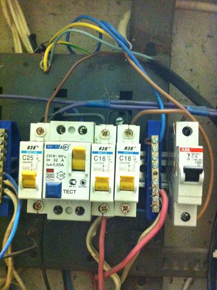

Давайте я вам другую фотку повешу. Скажите, пожалуйста, слева там автомат и узо и еще автоматы света и розеток, если узо, то меня током не должно убить от ламп и розеток. А вот на стиралку отдельный кабель, розетка и автомат - тот, что крайний справа сиротливо стоит. Он к УЗО тоже подключен, или же нет и меня от стиралки может прибить, не дай бог?

страшный щит ;)

lel написал : Провод по всей квартире тянется под плинтусом в щелях между стеной и паркетом
если это так, то однозначно надо вскрывать все подобные места и проводить ревизию
