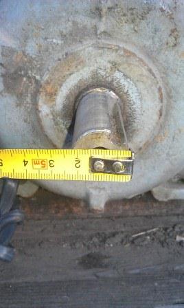

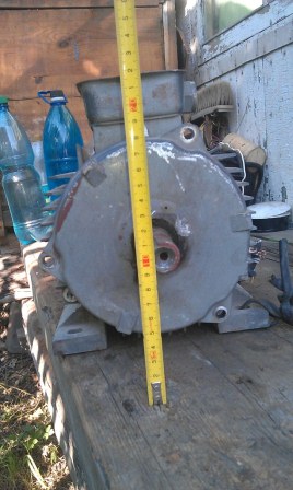

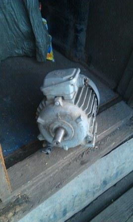

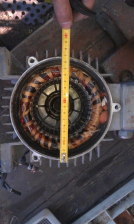

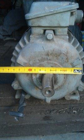

Здравствуйте, попало в руки 2 движка. Ранее стояли на улитках вентиляции, на одном бирки нет, на другом нечитаема, интересует мощность, обороты, тип.

Nevermore написал : интересует мощность, обороты, тип.

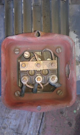

Тип -асинхронный, а конкретно что-то сказать сложно: существует много близких по размерам серий: 4А, АИР, АИС, АО-2 (из старых) и т. д. - близких по размерам и внешне схожих. Попробуйте соотнести размеры с табличными: http://electronpo.ru/electrodvigateli-4a-4am На какое напряжение, (220, 380, 660), обороты, мощность - по картинке также определить невозможно, разве что пробными включениями.[RIGHT][/RIGHT]
12.07.2012 в 19:22:08
Malevich написал : Тип -асинхронный, а конкретно что-то сказать сложно: существует много близких по размерам серий: 4А, АИР, АИС, АО-2 (из старых) и т. д. - близких по размерам и внешне схожих. Попробуйте соотнести размеры с табличными: http://electronpo.ru/electrodvigateli-4a-4am На какое напряжение, (220, 380, 660), обороты, мощность - по картинке также определить невозможно, разве что пробными включениями.[RIGHT][/RIGHT]

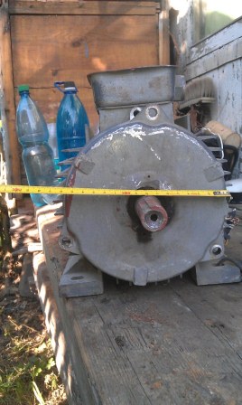

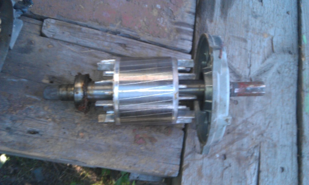

Второй определил, это 4АС80В6У3 А вот с первым затык, ибо высота центра вращения 100 с диаметром вала 22 встречается только в серии АО но остальные размеры не совпадают плюс клеммная коробка сверху а не с боку. Корпус у него - аллюминий, значет должон быть АОЛ но по размерам не лезет. Судя по обмотке статора он тысячник, правильно?

12.07.2012 в 23:46:04
Nevermore, судя по числу секций, да, тысячник. Насчёт остального ничего не могу сказать: вентиляторные двигатели существовали в самых экзотических исполнениях (для взрывоопасных сред, для хим. производств...) и вполне могли отличаться от своих собратьев. Лучше ориентироваться на меньшую мощность, соответствующую 80-му габариту. Хотя могли и вал проточить на 22. ПС: Хотя вот ещё одна зацепка: сравните размеры по крепёжным отверстиям в лапах: http://servomotors.ru/documentation/electromotor/book1/book1p58.html, не обращая внимания на положение клеммника и рым-болта.
