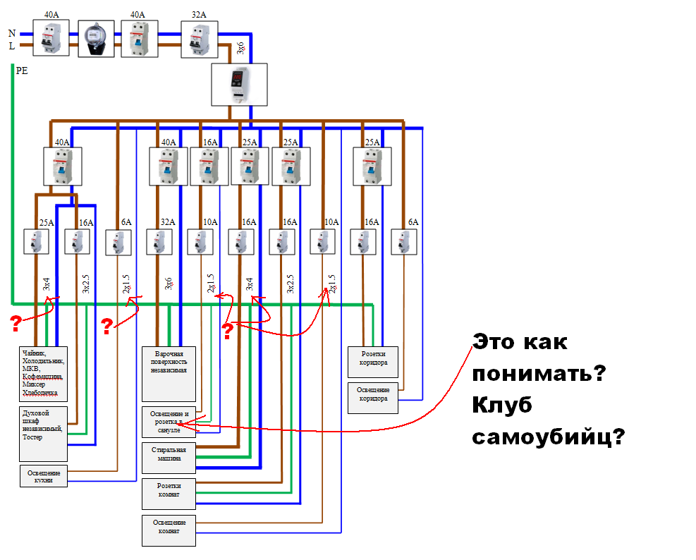

Ребят, что скажите по моей последней схеме? Какие минусы/плюсы? Как улучшить можно?

deber написал : что скажите по моей последней схеме?
Какую цель вы преследовали, урезав себе добровольно мощность номиналом 32А?

avmal написал : при этом надёжность отключения снизится
Абсолютно согласен.Ставить АВ на 10 кА в щит подъезда как-то стрёмно:больно дорогой,тут ВН предпочтительней и опять же как сказал
Разбить на нормальные группы(по помещениям и потребителям ) и скомпоновать по УЗО(принцип разумной целесообразности)

deber написал : Ребят, что скажите по моей последней схеме? Какие минусы/плюсы? Как улучшить можно?
На входе оставить 40А. И вообще как то странновато выглядит 32А на варочную при 32А на всю квартиру. Вы не находите? Пользовать варочной когда отключено вообще все? Даже свет? А если на всю катушку использоваться не будет (реальное обычное потребление в средней семье за 20А обычно не вылазит), то и автомат можно поставить например на 25А.
На розетки кухни 25А не требуется. Надо еще раз глянуть на Вашу хлебопечку и все остальное, но обычно 16А автомата на все более чем достаточно. Да, достаточно мощных приборов вроде и много, но реально они включаются не одновременно и потребляют только по 5-15минут за раз. Ну не будет кофе вариться час. И чайник греется не два часа, а 3,5мин. Миксер сколько времени пашет? А мощность ватт 200-400 максимум? Холодильник тоже кушает копейки. Но его нежная электроника не всегда переваривает скачки от пуска мощных приборов рядышком. Лучше вообще его питать отдельно. И не отрубится от неисправности соседнего прибора (когда на одном УЗО) и можно будет его оставить работать обессточив все остальное (на время отъезда или при ремонте).
Двухжильные провода искореняются как класс. Тянуть везде трехжилку, в том числе и на освещение.
Количество УЗО можно и сократить...

19.07.2012 в 09:07:37
serj12, Стиралку же надо включать или тот же фен и бритву (когда аккумулятор сел) шнуром надо куда-то воткнуться... А как быть еще? Я конечно понимаю, что розетки в ванной вещь плохая, но стиралка еще ладно - можно выключатель розетки снаружи поставить или попытаться саму розетку вытащить, а вот что делать с феном и бритвой?
  1. На стиралку 3х4 нет необходимости кидать? 3х2.5 вполне хватит?
  2. На входе поставлю 40А. Где-то прочел, что после УЗО номинал автомата должен быть меньше номинала УЗО.
  3. На плиту поставлю 25А. Кабель 3х6 я уже кинул - нормально потянет?
  4. Про холодильник понял - действительно, при отъезде проще всего все отрубить, кроме него.
  5. На освещение кину трехжильный, не вопрос.

deber написал :
Более чем достаточно. Там ток максимум 10А и то только когда воду греет (при стирке на 60 градусах это минут 10-15 за всю стирку). Остальное время меньше.
deber написал :
  1. На входе поставлю 40А. Где-то прочел, что после УЗО номинал автомата должен быть меньше номинала УЗО.
Номинал УЗО должен быть не менее номинала автомата. Запас на ступеньку это хорошо, но на мой взгляд при нормальных изделиях не требуется. Во всяком случае ни один приличный производитель таких рекомендаций не писал...
deber написал :
  1. На плиту поставлю 25А. Кабель 3х6 я уже кинул - нормально потянет?
Нормально. Можно 25А, можно 32А... Кабель потянет и то и другое и у 99,99% обычных семей вышибать не будет ни тот ни другой. Что бы там не писали про мощность и токи на заводской табличке плиты...

deber написал :
СМ максимально жрёт в режиме подогрева воды(около 10А),пуск на АВ С16А проходит на ура.Розетку желательно влагозащищённую.Правда сейчас появились СМ с сушкой белья - эти жрут по 4 кВт,на них уже АВ С20А.
deber написал : а вот что делать с феном и бритвой?
Ставить розетку с влагозащитой в зону 3 и под УЗО на 10мА.
deber написал : после УЗО номинал автомата должен быть меньше номинала УЗО.
Номинал УЗО больше номинала АВ-тут главное действующее лицо АВ-от его номинала и плящем.
deber написал : Кабель 3х6 я уже кинул - нормально потянет?
Отлично,если кабель хороший,а не ТУшный.

serj12 написал : СМ максимально жрёт в режиме подогрева воды(около 10А),пуск на АВ С16А проходит на ура.Розетку желательно влагозащищённую.Правда сейчас появились СМ с сушкой белья - эти жрут по 4 кВт,на них уже АВ С20А.
Стоит стиралка с сушкой. Где-то лет 10 уже стоит. Те же самые 10А...
serj12 написал : Номинал УЗО больше номинала АВ-тут главное действующее лицо АВ-от его номинала и плящем.
Думаете производители номиналы на УЗО от фонаря рисуют? И они такие тупые, что не знают как работают расцепители на их же автоматах? Вы уверены, что в дифавтоматах производители УЗОшную часть берут на ступень выше?
