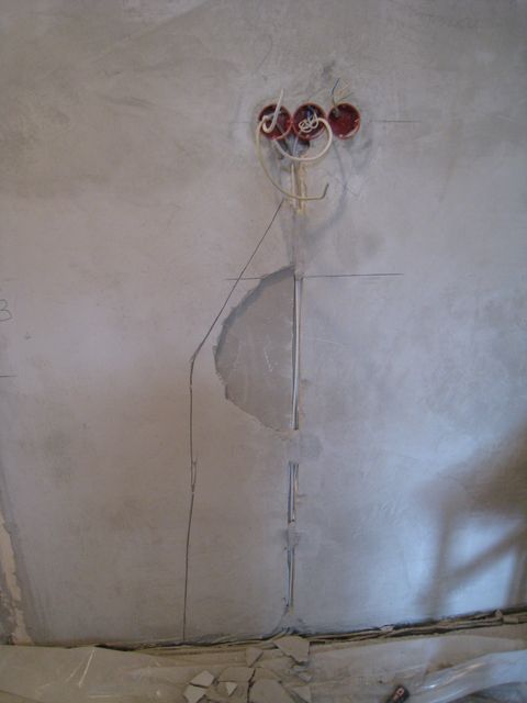

mihamaster написал : Самая основная "неприятность" этого метода-долбежка и ослабление(отваливание) штукатурки.
Если прорезано штроборезом, то ничего не отваливается. Хотя..., смотря как штукатурить.

mihamaster написал : Думаю,не самый правильный вариант,хотя и широко применяемый.Самая основная "неприятность" этого метода-долбежка и ослабление(отваливание) штукатурки.
Ну, не знаю... Грунтовать нормально надо, и ничё не отваливается. Вот на крайнем объекте, тоже штукатурил гипсовой ("Основит") штукатуркой по монолитному бетону; потом резали штробы, долбили, коробки долбили доолнительные - ничё не отваливается и не бухтит... Чтоб гипсовая штукатурка на монолите бухтела... это надо, по слою пыли в палец толщиной, штукатурить!

waw0375 написал : Хотя..., смотря как штукатурить.
Эт-точно :)
123maus написал : Чтоб гипсовая штукатурка на монолите бухтела... это надо, по слою пыли в палец толщиной, штукатурить!
Есть и другие "варианты". :)Как штукатурили,что с гипсовой стены отвалилось при штроблении??!!

mihamaster написал : Эт-точно :) Есть и другие "варианты". :)Как штукатурили,что с гипсовой стены отвалилось при штроблении??!!
На фото, плохо видно... но если, это штукатурили чем-нить вроде "Ротбанда" по пазогребёнке: ничё удивительного! Странно, что тогда всё не осыпалось... но всё ещё впереди! Нельзя гипсом по гладкому гипсу...разве что, фугеном можно.

123maus написал : Нельзя гипсом по гладкому гипсу
Почему это??Обычное дело.Грунтовка и "Ротбанд".Стоит по многу лет вполне нормально. На фотке "хитрый" способ.Зачем-то решили наклеить сетку.Потом по невысохшему гипсу сразу нанесли второй слой.Результат на снимке.

mihamaster написал : Почему это??Обычное дело.Грунтовка и "Ротбанд".Стоит по многу лет вполне нормально.
Не. Если гипс гладкий, как на пазогребёнке - отвалится, чем ни грунтуй. Может простоять, даже пару-тройку лет, потом - вдруг! - забухтит, всё разом. Вначале, будет держаться, за швы/царапины/трещины в основе, потом где-то отстанет от вибрации или усадки дома или ещё чего-нить... и процесс отслаивания очень быстро распространится на всю плоскость. Проверено многими... недоверчивыми. Точно так же, нельзя ротбанд на ротбанд, штукатурить: обязательно, "причесать" первый слой гребёнкой надо - если сразу, не получается толстенный слой положить. Там эффект, проявляется сразу - как только, всё высохнет окончательно, - так и, забухтит. Я, когда пазогребёнку гипсом штукатурю, сначала её фугенфюллером, мелкой гребёнкой, причёсываю. Единственный способ, дающий гарантию.
