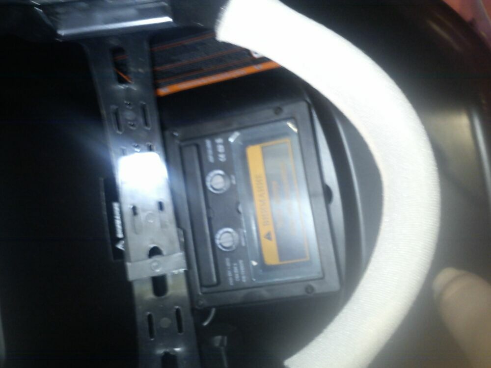

20.12.2013 в 13:12:11
Добрый день. Не давно стоял перед выбором, транс или инвертор (всю жизнь варил только трансформатором, с инверторами дела не имел)... И вот подвернулся случай (закрытие магазина и уценка всего товара) купил по огроменной скидке (за все 1000 гривен) Штурм AW 97I30B в комплекте с хамиком и пачкой электродов
20.12.2013 в 13:26:19
Kit_65, За такую цену грех жаловаться.. конечно надо было брать с буквой N в конце.. А в чём собсно проблема,варить пробывали?
20.12.2013 в 14:32:55
Варить пробовал (пока всего пару электродов), вроде не плохо, мне понравилось. Сеть не просаживает, у нас с сетью все в порядке. Так что N не очень актуальна... Брал 300 А, типа с запасом мощности, иди знай что и где варить придется. Но так-как с инверторами пока на Вы и шепотом, то хотелось бы узнать мнения гуру от инверторов. Так сказать в познавательных целях. Тут обсуждаются в основном сине-желтые аппараты, интересно бы знать какая разница с красными. Что за агрегат и что можно от него ожидать.

20.12.2013 в 16:40:01
Если я правильно рассмотрел вентилятор охлаждения у него один?Не маловато для 300 ампер?
20.12.2013 в 16:51:52
Александр12 написал : Не маловато для 300 ампер?
А кто сказал что они там есть?;) от силы 200,да и то если будут.
20.12.2013 в 16:54:05
Александр12 написал : Если я правильно рассмотрел вентилятор охлаждения у него один?Не маловато для 300 ампер?
Пока не знаю, но дует шо дурной. Да и 300 А как-то не особо нужно (это так, абы було), варю обычно Ф 3-4 (80-140 А), так что думаю вентилятор справится :o.
