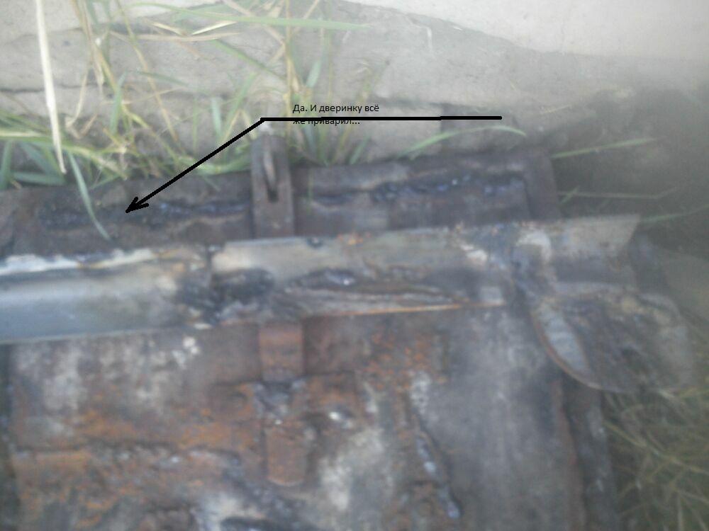

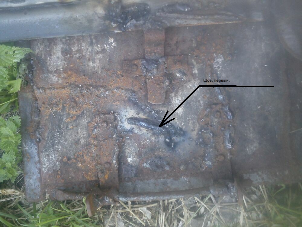

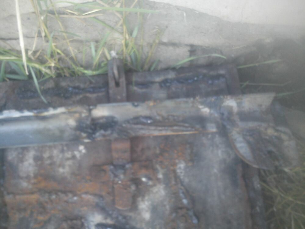

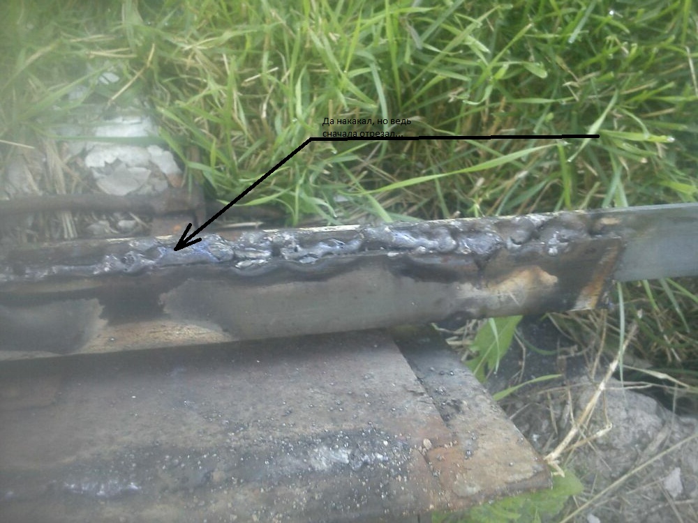

Приобрёл Sturm AW97I17N, по совету в соседней теме, аппаратом доволен. Сам не сварщик и варить не умею, выложу своё творчество :) как то пару электродов сжёг на инверторе Дон, так о нём остались негативные впечатления, плохой поджиг, ну а если поджёг то прилипнет, а на этом всё замечательно! На данный момент заметил один косяк, хлипковатое крепление массы к аппарату, переодически подкручивать нужно.

Degstor написал : Сам не сварщик и варить не умею, выложу своё творчество
Току мало и прожечь боитесь, поэтому слишком быстро ведете электрод

13.09.2013 в 22:31:09
Викторыч написал : Току мало и прожечь боитесь, поэтому слишком быстро ведете электрод
А как правельнее?
Аватар пользователя
viktor1953
Регистрация: 12.08.2010
Сообщений: 2415
17.09.2013 в 20:52:37
Degstor написал : А как правельнее?
Попробуйте немного добавить ток и водить электродом поступательно в зад перёд, допустим 10 мм в перёд 5 назад, вдоль шва. Это помогает разогнать тепло и наложить приличный шов, не сильно опасаясь прогара. Поперечные и круговые движения электродом требуют большей точности или будут получатся не ровные швы. В любом случае, равномерное движение и оптимальный ток залог красивого шва и придёт со временем. Не бойтесь эксперементировать. Удачи.Виктор.
